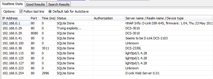

СообщениеДобавлено: Пт дек 05, 2014 16:56
Сообщений: 627
Какая версия программы RouterScan ? И от куда Вы берете базу паролей и логинов.
На стенде данная проблема не подтвердилась. Программа не может показать логин/пароль, если он не стандартный или близко к стандартному. Можете объяснить подробнее всю процедуру ?
log2103.jpg [ 76.43 KiB | Просмотров: 7926 ]
