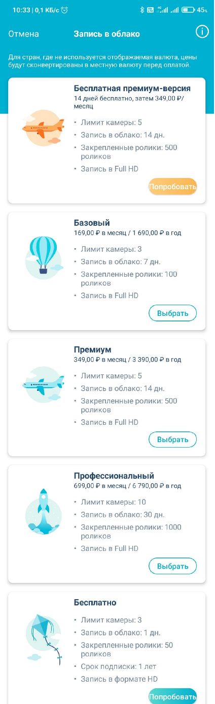

СообщениеДобавлено: Пт фев 10, 2023 09:25
Зарегистрирован: Пт фев 10, 2023 09:21
Добрый день! Заинтересовали ваши ip-камеры, но очень много вопросов по работе с облаком!
1) нигде не нашел тарифов! А покупать камеру заранее, чтобы только при её регистрации ознакомиться, я не хочу
2) Доступ к облаку для просмотра (если не вести туда запись, а писать на флешку) локальных архивов камер имеется? И на сколько камер и к какому тарифу это относится?
3) Планируется ли поддержка современных браузеров?

СообщениеДобавлено: Чт фев 16, 2023 11:06
Сообщений: 627
1. Информация о тарифных планах представлена на скриншоте ниже
Plans.png [ 304.33 KiB | Просмотров: 28106 ]
Примечание: бесплатный тариф доступен только при использовании новой камеры.
2. Да. В приложении доступен выбор варианта просмотра архива: облако или SD. Возможность запись на SD доступна и без использования тарифного плана.
3. Информация о поддерживаемых браузерах доступна по ссылке ниже:
https://ru.mydlink.com/faq#id-menu_SD18/ans-1240
