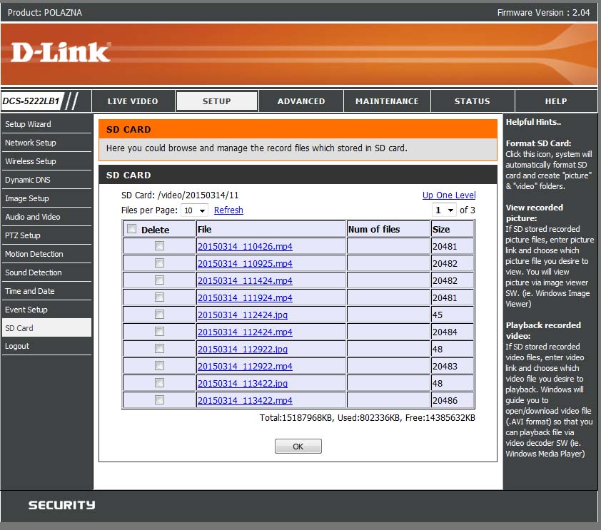

Косяк со стыками, вроде, исправлен. Сейчас скрипт отпарсит содержимое флешки и скажет: были ли пропуски.
Осталось совсем немного. Сейчас битрейт видео (Constant bit rate) стоит 512К. Объём одного файла 20 Мб. Файлы получаются длительностью 4:57 или 4:58. Поэтому, время создания следующего файла не через 5 минут относительно предыдущего, а 4:58 или 4:59
Т.е. первый файл 075000, следующий 075459, потом 075857, потом 080456 и т.д.
Ну сделайте, чтобы можно было писать файлы по 5 минут ровно. На ваших старых камерах и на камерах конкурентов это возможно.

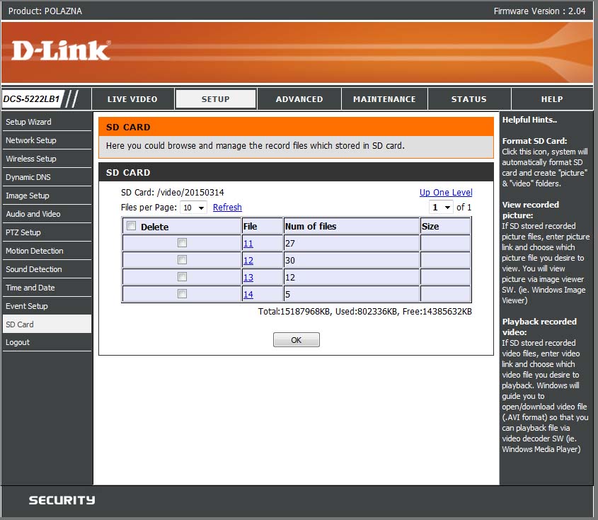

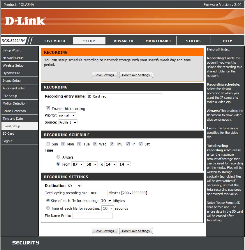

И всё равно некоторые камеры косячат. У камеры стоит время записи с 7.50, а она начала писать только с 11.04.
Сейчас перезапущу камеру. Но если в понедельник ситуация повторится, то пишем письмо и сдаём обратно.
Извините, но купив камеру за 12 тыс, хочется, чтобы она работала сразу из коробки и не приходилось дорабатывать напильником по месту.

Думаю это не камеры косячат. Тут скорее всего просто самые старые записи уже затерлись. Общий объем записей у Вас выставлен всего 1 Гб - попробуйте увеличить этот параметр.

Да, позор на мою седую голову. В одной камере не выставлен правильный объём карты.

Пока не планируется изменять текущий дизайн в плане времени файлов. Ограничение либо по времени - максимум 1 мин, либо по объему - максимум 50 Мб при постоянной записи.
