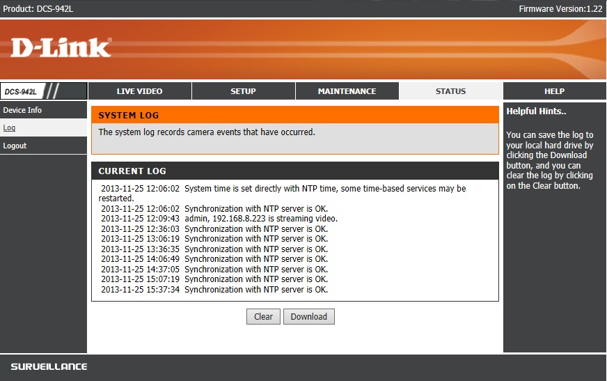

 Заголовок сообщения: Re: DCS 942 и SNTP сервер
СообщениеДобавлено: Вт ноя 19, 2013 09:45
Зарегистрирован: Пт ноя 08, 2013 14:57
Сообщений: 48
прошу:
http://s2.ipicture.ru/uploads/20131119/0T365da9.jpg
СообщениеДобавлено: Вт ноя 19, 2013 10:08
Сообщений: 949
BALADA писал(а):
Конечно падает.
и получается (я писал в 1м топике)
такая картинка
подали электричество
камеры и роутер стартовали
камеры загрузились быстрее чем ротутер
поэтому на момент запроса на нтп
инета пока нет (роутер ещё не успел соединиться с инет-провом)
все
время 01-01-2013
Sorry :D
Смотрю в книгу и вижу фигу :D
Да скорее всего запрос от камеры на синхронизпцию идёт только после перезагрузки или же ручками как вы делаете(причём я думаю необязательно даже менять сервера)
Ну здесь три выхода:
1)Капать на мозги разработчикам( что как я понимаю уже пару лет происходит)
2)Ставить ИБП на роутер
3)Синхронизироваться локально, то есть настроить на любом компе NTP сервер (это несложно. если вы в реестр не боитесь лазить) и синхронизироваться по нему, но он должен не выключаться и быть в постоянном доступе.
СообщениеДобавлено: Вс ноя 24, 2013 20:03
Сообщений: 48
есть мысль что может эти глюки из за того что камеры подключены по вайфай?
СообщениеДобавлено: Пн ноя 25, 2013 14:46
Сообщений: 3870
За лог спасибо, я верю, что синхронизация у Вас не работает. Но только почему она не работает - пока не понятно. Ниже скриншот, как это выглядит на моей камере DCS-942L за несколько часов.
NTP.jpg [ 132.72 KiB | Просмотров: 4950 ]
СообщениеДобавлено: Пн ноя 25, 2013 14:53
Сообщений: 48
ну может это действительно связано с подключением по вифи?
