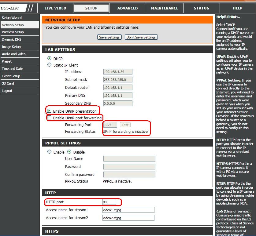

Alexandr Shuvarikov писал(а):
Так здесь все настройки и нужно было делать на роутере (проброс портов). От камеры здесь мало что требуется в плане настроек удаленного доступа.
Так хотя могли бы и подсказать по настройкам камеры. Вот что тут надо было ставить, какие галочки, какие предпочтительные порты и т.д.?
Camera.jpg [ 115.57 KiB | Просмотров: 1808 ]
 Заголовок сообщения: Re: 2230 вопросы
СообщениеДобавлено: Вт ноя 13, 2012 11:57
Сообщений: 3870
Это все можно оставить по умолчанию
