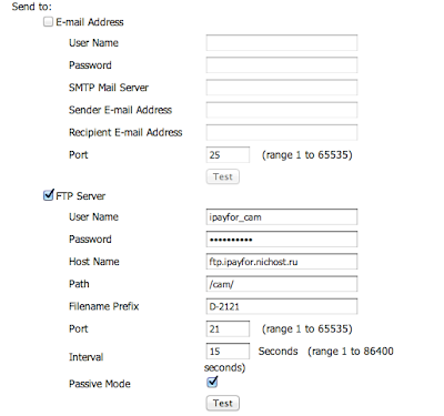

FTP на Ubuntu 10, инсталлирован в облаке. Работа протестирована, доступ пользователя и права протестированы. В конце предоставлен анонимный доступ к папке, но без результата.
Настройки на камере :
Настройки сенсора движения :

akag4 писал(а):
Alexandr Shuvarikov писал(а):
Какой FTP сервер используете? Какие настройки сделаны на камере?
В поле Path напишите только название папки доступной по FTP а не путь к папке. И еще попробуйте поставить галочку Passive Mode.

Настройки снапшотов, которые работают:
Настройки видеоклипов, которые не хотят работать
В разделе FTP разница лишь в папке, в которую надо складывать.
Есть еще догадка о том, что камера не может сделать одновременно и снапшот и клип? Как думаете что еще посмотреть?

Введите просто название папки (без слеш), несмотря на то какие настройки сделаны для снапшотов.
Сделал. Результата не принесло.
Попробуйте отключить авторизацию в настройках FTP сервера.
Уже делал. Попробую еще раз и о результатах сообщу. Все же странно что оно не работает. Все остальные функции корректно работают, а то, что нужно...
Действительно странно, у меня прекрасно работает. FTP поднят на DNS-320. Ролики отправляются, при чем как с авторизацией так и без авторизации.
Александр, большое спасибо за терпение.
После переустановки прошивки и тестов на локальном FTP заработало и с целевым. Выглядело странно, но заработало.
