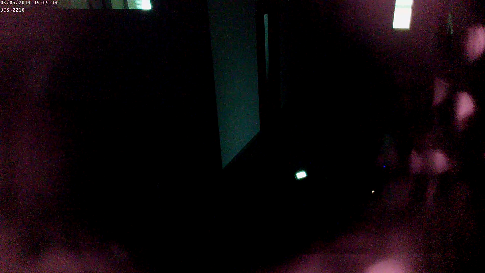

Добрый день
1. в ночное время камеры, где абсолютная темнота, показывают странный ореол по краям камеры. пример во вложении. объясните что это? две одинаковых камеры и обе показывают одно и тоже. с тем как светлее, ореол изчезает
2. опять же в ночное время - настроена запись по детекции (чувствительность 90%), и днем она работает замечательно, но стоит стемнеть, как начинается постоянная детекция движения, такое чувство что камеры реагируют на шумы. и если выставить чувствительность на 50%, то детекция в ночное время вроде бы прекращается, но днем та такая малая чувствительность мешает. подскажите как быть.
DCS-2210_201403051907186.jpg [ 772.91 KiB | Просмотров: 5755 ]

Как камеры запитаны?
запитаны через ИБП

Прошивка какая на камерах? В черной белый режим переходят? Может быть шторка ICR фильтра некорректно срабатывает?

Сообщений: 15
прошивки 1.20, всего камер у меня 4ре. две висят на одном удлинителе в одной комнате, две другие в разных местах. Дак вот эти две совместные камеры и дают такой эффект. у обеих этот ореол. две другие переходят в ч/б режим, но с записью ночью по детекции глюки у всех

Ну так значит ищите проблему в Вашей конфигурации - там где висят эти совместные камеры.
По поводу записи ночью - естественно шумы будут влиять на срабатывания датчика - 90 % это слишком много - найдите золотую середину (не забывайте, что в камере встроен PIR ctycjh? который реагирует на тепловое излучение)

Сообщений: 15
а какая проблема с ореолом может быть в моей конфигурации? камеры настроены одинаково, но 2 из них переходят ночью в ч/б режим а две других нет!

Попробуйте поменять местами камеры.И помониторьте ситуацию.

В ночное время попробуйте вручную выставить "ночной режим" - посмотрите на результаты.

А расстояние между камер сколько. Похоже на засвет от ИК светодиода камеры.

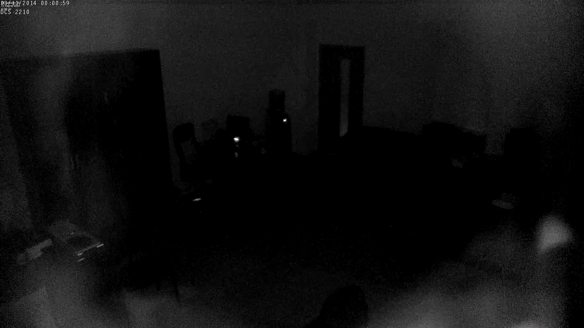

Сегодня поменял местами пару камер, посморим что будет.
кстати на одинокой камере тоже присутствует ореол, только не в такой мере. на снимке.

Сообщений: 15
поменял камеры местами - ореол ушел вместе с камерой в другое помещение! значит дело не в конфигурации подключения.
попробую сбросить камеры по дефолту и настроить заново

Я так понял у вас камеры все одинаковые..
Вы меняли камеры вместе с блоками питания..или же блоки питания не трогали?
