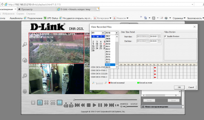

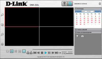

Внезапно столкнулся с проблемой - на DNR-202L невозможно воспроизвести видео, записанные на нём в 2021году.
Несмотря на то, что основном окне воспроизведения возможен выбор года вплоть до 2070г., во всплывающем окне выбор года заканчивается 2019-м.
При попытке воспроизведения записи не отображаются, внизу окна устанавливается дата, датированная 2004-м годом.
В случае принудительной установки на регистраторе 2018г. видео записываются и воспроизводятся 2018-м годом.
Можно как-то решить вопрос с воспроизведением видеозаписей после 2019г?

Комментарий к файлу: При выборе в основном окне даты 25 июля 2021г. во всплыващем окне отображаются некорректные даты (откуда-то берётс 2004г., который невозможно изменить вручную), после чего воспроизведение не срабатывает (см. 2021-09-12_12-43-07.png)
2021-09-12_12-42-43.png [ 271.36 KiB | Просмотров: 15713 ]
Комментарий к файлу: На рисунке видно, что выбор даты после 2019г. невозможен. При этом воспроизведение записей, датированных 2018г., работает
2021-09-12_12-41-10.png [ 680.77 KiB | Просмотров: 15713 ]
