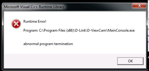

Здравствуйте, стоит последняя версия DCS-100 2.3.11 DviewCam 5.2.0. Windows 7 64bit
Задействована запись с 20 камер, до недавнего времени все работало на ура, радовала поддержка onvif что позволяло подключать и не родные камеры, но с недавнего времени программа стала вылетать с мотивировкой что виртуальная память приближается к ограничению и после этого вылетает ошибка и пока на нее не нажмешь соответственно запись никакая не ведется.
Читал что это ограничения 32-разрядных программ на виртуальную память, но оперативной у меня 8 гигов из которых сейчас при работающей программе свободно почти 4 гига, виртуальной 54 гига из нее выделено 4 гига. Неужели нет версии для 64-битных систем без ограничений по виртуалке? Во всем остальном программа очень устраивает.

Вот такое сообщение стало появляться. (см вложение), программа при этом не работает, но процесс в памяти висит и занимает около 3,5 Гб , за целый день что там может накапливаться? С утра до вечера все ок в памяти не более 2х гигов он занимает. И до этого все работало как часы, обновлений никаких не ставилось, комп работает в режиме 24/7 уже много лет, профилактика его постоянная.
Неужели ни у кого не было таких случаев, Разработчики откликнитесь.

Хорошо напишу. В журнале Windows при вылете вот такая инфа
Имя сбойного приложения: MainConsole.exe, версия: 5.2.0.0, отметка времени: 0x5cca5582
Имя сбойного модуля: MainConsole.exe, версия: 5.2.0.0, отметка времени 0x5cca5582
Код исключения: 0xc0000005
Смещение ошибки: 0x00118353
Идентификатор сбойного процесса: 0x9bc
Время запуска сбойного приложения: 0x01d68c5fca7de319
Путь сбойного приложения: C:\Program Files (x86)\D-Link\D-ViewCam\MainConsole.exe
Путь сбойного модуля: C:\Program Files (x86)\D-Link\D-ViewCam\MainConsole.exe
Код отчета: 72f41944-f88d-11ea-a078-1831bf2dcfba
