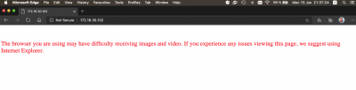

Уважаемые разработчики ПО!
После upgrade firmware DCS-931L с версии 1.13.05 до версии 1.15.01 у меня начали ругаться все установленные браузеры начиная с safari кончая edge: The browser you are using may have difficulty receiving images and video. If you experience any issues viewing this page, we suggest using Internet Explorer.
WTF ? Почему требуется Интернет Эксплорер когда у меня дома только macOS и Ubuntu !?
( с Edge тоже не заходит)
Как мне с macOS зайти и посмотреть изображение?
Почему разработки до сих пор используют IE?
Помогите пожалуйта! Сделайте новую прошивку для DCS-931L с которой монжно будет работать из macOS Catalina и Kubuntu 18.04
P.S.
Ради смеха попробовал зайти с windows 2000 из IE 5.0 - заходит!
Только какого ... нужна такая совместимость !? :D

Здравствуйте.
