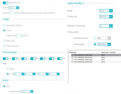

В наличие камеры DCS-4701E/B интересует вариант записи - "samba клиент".
При первом приближение согласно настроек раздела Media Type - Video Clip и параметров "Maximum duration: Second(s) [1~100] / Maximum file size: Kbytes [300~5000]" на выходе например для SMB клиента я получаю файлы размером 5004К
1. продолжительностью 19сек при параметре профиля 1280х720х25 и поток 2Мбит
2. продолжительностью 39сек при параметре профиля 1280х720х7 и поток 1Мбит
Дальнейшие пробы не к чему не привели, т.е. на выходе максимум - 39сек., из 60сек.-39сек=21сек.
Получил 43сек. при параметре профиля 800х448х15 и поток Excellent но опять же не хватка 17сек.
Можно ли получить длительность записи хотя бы 59сек или полноценную минуту? или только d-viewcam?
СообщениеДобавлено: Вт июн 30, 2020 14:25
Зарегистрирован: Пт мар 07, 2008 21:50
Сообщений: 305
Получил нужную минуту при профиле 1920х1080х15 и поток Standart
СообщениеДобавлено: Пт июл 03, 2020 13:57
Сообщений: 305
Итог от эксплуатации 3 дней данных камер.
Лучше бы не писали про наличие SMB и FTP клиента так как это не о чем. Итог не возможно сделать реал.запись, из того что имеется "разрешение х кадры х поток" => будут пропуски, т.е. 60файлов по 1мин. их размерам по 4,6-5,0МБ реально может получиться файл не с 1мин а 30сек, 43сек, 55сек => в размер 6МБ уже уложилось бы 1мин.
Более оптимально 800х448х15 и поток Standar но качество при таком потоке не ахти так как не более 500Кбит, при Good поток 500-1000Кбит качество уже лучше но может не уложиться в 1мин, если же поставить 768Кбит то длительность 50-55сек.
Так что без d-viewcam данные камеры не работоспособны для записи потока через клиента SMB/FTP.
