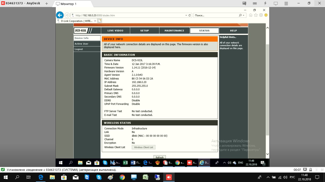

Доброго времени суток!
Имею камеру DCS-933l и столкнулся с такой проблемой. При проигрывании в VLC Media Player по ссылкам с сайта https://rtsp-stream.ru/camera/dcs-933l-dlink-793 не идет звуковая дорожка, т.е. изображение есть а звука нет. Через веб-интерфейс камеры, по живому видео, изображение и звук как полагается.
Пожалуйста, дайте адекватную ссылку на RTSP-поток. Или подскажите какие кодеки звука используются в данной камере, а при необходимости и если это возможно, как их поменять в настройках камеры, что бы решить данную проблему.
С уважением Дмитрий Войшев. Статус камеры в прикрепленном файле.
Статус.jpg [ 167.77 KiB | Просмотров: 10080 ]

Данная модель камеры не поддерживает протокол RTSP.
Используйте следующие ссылки:
- http://IP/mjpeg.cgi или http://IP/video.cgi для получения видео потока;
- http://IP/audio.cgi для получения аудио потока.

Эта модель камеры начального класса, в которой отсутствуют популярные протоколы для систем видеонаблюдения.
Для увеличения функциональных возможностей этой камеры предлагается использовать бесплатное ПО D-ViewCam.
Камера работает по протоколу HTTP, со звуком Вы можете забрать поток по ссылке http://IP/h264.flv.
Больше от этой камеры мы ничего не сможем добиться, поэтому если данный поток не решит проблему, то рекомендуется рассмотреть камеру, с поддержкой протокола RTSP и как дополнение Onvif.

И еще, специалисты Ivideon просят информацию о текущих настройках аудиопотока Вашей камеры. Пожалуйста, вышлите нам скриншоты данных настроек. Подскажите, где в настройках камеры посмотреть данную информацию?
 Заголовок сообщения: Re: DCS-933l
СообщениеДобавлено: Чт ноя 29, 2018 11:51
Сообщений: 627
DmitriWoishew писал(а):
На всякий случай, если я правильно понял, подскажите, как загрузить ПО D-ViewCam на саму камеру если в этом возникнет необходимость?
Программное обеспечение D-ViewCam - это универсальная система видеонаблюдения, предоставляющая возможность централизованного управления и отображения информации в реальном времени с 32 сетевых камер.
Установка осуществляется на ПК.
Что касается информации о аудио:
Codec=PCM, AAC
SampleRate=11.025 kHz
