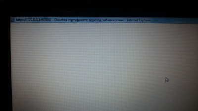

На стационарном компьютере, при входе в еастройки камеры, открывается окно браузера с ошибкой сертификата, выбираю всеравно продолжить, с этим вопррсов нет. В случае с ноутбуком, с тойже системой и тем-же браузером, открывается окно и нет выбора продолжить, просто белый фон и в адресной строке ошибка сертефиката переход заблокирован. Где что настроить, отключение безопасности в свойствах браузера не помогло.
IMG-20180324-WA0000.jpeg [ 1.44 MiB | Просмотров: 6033 ]

Попробуйте отключить антивирусные программы, firewall, бранмауэр и почистить историю, кеш, куки файлы в браузере.
Если это не поможет, то пришлите следующие данные:
1. Какая используется модель устройства D-Link, аппаратная его версия (написана на дне корпуса роутера напротив надписи H/W), версия прошивки?
2. Опишите подробней схему сети, как что подключено.
3. Подключаетесь к устройству в пределах его локальной сети или удаленно (с внешней сети)?

Камера DCS 2330l, прошивка 1.14.03-А
Подключена к роутеру zyxel kinetic 4g, через WI-FI
Доступ в интернет через 3G модем мтс
Подключаюсь удаленно.
Влокальной сети все работало.

Обычно данная проблема решается отключением сертификата доступа в настройках браузера и очисткой кеш, куки, истории. Потом нужно перезапустить браузер и заново войти по адресу.

Все именно так и делаю, в ie 9 все нормально, а в ie 11 не получается.
Брандмауер и антивирус отключал, сайт добавлен в разрешенные, все почистил и перезагрузил.
