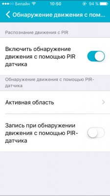

Добрый день!
Камера DCS-2630L.
1. Не поступают уведомления (ни на движение, ни на звук), iphone, все уведомления разрешены.
OMNA 180 нормально уведомляет, а 2630 никак не хочет.
2. Самостоятельно отключается функция "Запись при обнаружении движения с помощью PIR датчика". Каждый раз вкл, а она выкл, при этом запись происходит.
см. скриншот
3. Версия прошивки v 1.04-2228

1) В основных настройках приложения (кнопка меню вверху слева в окошке общего списка камер) выберите пункт Push уведомления и убедитесь, что для данной камеры включены Push уведомления
2) Отключите полностью опцию обнаружение движения (самый верхний переключатель у Вас на скриншоте). Затем снова включите его и сразу включите нижний переключатель записи. Только затем нажмите Применить. Все должно активироваться корректно.
Если отдельно включить верхний переключатель, затем нажать Применить, затем только нажать нижний переключатель записи и нажать применить, то действительно присутствует некий глюк с включением - сообщили разработчикам.

1. Включены.
2. После указанных манипуляций какие-то уведомления действительно начали поступать, но:
а. на иконке не появляется отметка, найти можно только в списке уведомлений;
б. срабатывают не всегда.
В общем, ждем обновления софта.
Спасибо за ответы.
