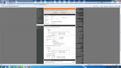

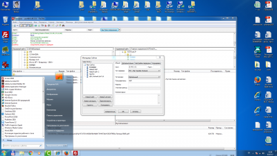

Здравствуйте, DCS931l не хочет загружать видео на удаленный ftp (в локальной сети). FTP рабочий, настройки не поменялись (через ftp клиент подключается). Админы на этом ftp ничего такого не запрещали точно. Полгода писала, все было ок. Путь правда заколебался настраивать - русский язык она не понимает, кодировка windows1252, сохранил html файл с кодировкой windows1252 открыл в explore, скопировал в настройки все работало, теперь не хочет. путь такой: "/Главное управление/УОПТиАСР/__" . Can not connect to FTP server. Каким образом прописывать путь к ftp в этой камере (английский путь сделать не получиться) и почему пишет нет соединения с ftp - полгода же было, настройки не менялись. Через клиент все работает. Обновил прошивку на 1.14 - не помогло.

Если бы ничего не менялось (структура сети/настройки и т.д.), то если раньше работало, то и сейчас бы работало. Из того, что хотелось бы отметить на основании скриншотов:
1) Ну вообще русские символы в пути это конечно не поддерживается. Но уж если работало, то хорошо. Однако если сейчас не работает я бы рекомендовал создать тестовую папку с именем на английском для проверки.
2) Почему то в поле пароля нет ничего. Странно, обычно доступ на FTP либо для всех (под anonymous) либо с логин/пароль. Чтобы только один логин использовался не встречал.
3) Если доступ к папке FTP для всех (как бы без пароля), то в полях username и password необходимо прописать anonymous/anonymous
4) Путь прописывается просто указанием папки, доступной по FTP.
