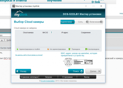

Добрый день,
На днях купил DCS-5222L, подсоединил к длинковскому роутеру DIR-890L. Программа с установочного диска камеру не видит, хотя лампочка горит зеленая. (пробовал и через WPS и по проводу подсоединять). Программа на телефоне mydlink lite тоже не находит камеру. Main console видит камеру только, когда ее в ручную прописываешь, а автоматом не видит. Что делать? Думал сначала проблема в камере или роутере, но менял и камеру на новую в магазине и роутер менял.
Спасибо за ответ!
Screenshot_1.png [ 142.81 KiB | Просмотров: 3927 ]

Здравствуйте.
1) Что касается ПК, то отключите все блокирующее ПО - антивирусы, файерволы, брандмауэры. Бывает, что запросы блокируются от камеры.
2) Что касается мобильного приложения, то пока Вы не задали пароль для камеры приложение не будет отображать ее в списке найденных для безопасности. Когда пароль на камеру будет задан, то камера отобразится на вкладке Локальные. Или воспользуйтесь Мастером установки в мобильном приложении и пройдите полностью по шагам мастера для подключения устройства.

aslavkin писал(а):
ничего не помогает.... бред какой то... саппорт тоже молчит уже неделю.
Так я же выше Вам дал рекомендации. На какой именно саппорт Вы сообщали о проблеме, куда обращались, где ожидаете неделю? Попробуйте с другого ПК попытаться запустить утилиту и настроить.
