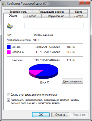

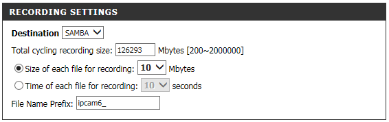

Та же самая эзотерика с этим же девайсом. При записи в расшаренную папку камера начинает перезаписывать файлы при достижении размера папки в ~20МБ. Каким-то чудом удалось заставить писать на виртуалку (win7x64), но, к сожалению, совершенно не понятно, какие действия привели к этому результату. Писать же хотелось бы на сервер (win2k8 r2). Прошивка самая свежая: 1.25. Прилагаю соответствующие скриншоты.
cam.png [ 6.92 KiB | Просмотров: 8244 ]
disk.png [ 34.36 KiB | Просмотров: 8244 ]
P.S. Формула также весьма эзотерична (как и её местонажождение: в мануале по этому поводу - ни слова). Выходит, мы задаём некий объём, по достижении которого начнётся перезапись. И не важно был ли этот объем занят пользователем или камерой. Иными словами, я не могу задать камере фиксированный объём в N ГБ, ибо эта формула не позволяет учитывать резерв, который я хочу оставить для себя. В общем, :facepalm:
СообщениеДобавлено: Пт ноя 18, 2016 09:34
Зарегистрирован: Чт ноя 17, 2016 15:12
Видимо, всё-таки, проблема кроется в "Total cycling recording size". Удалось настроить запись на полусвободный 2-хтерабайтник. Опять же, пока не понятно сколько место отведётся для записи (время покажет :) ). Опытным путём для вышеуказанной опции была найдена формула "used + ~100GB". В общем, всё тот же :facepalm:
