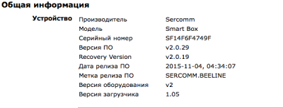

Вы прошивали этим файлом обычный smartbox? индиетичный тому, что ниже?
Снимок экрана 2016-03-19 в 21.21.41.png [ 41.53 KiB | Просмотров: 8534 ]

Да, свой бокс, который уже несколько лет работал.
Какая была до этого прошивка - не посмотрел...

Устройство
Производитель Sercomm
Модель Smart Box
Серийный номер SF13F5FF6255
Версия ПО v2.0.25
Recovery Version v2.0.19
Дата релиза ПО 2015-02-16, 13:22:50
Метка релиза ПО SERCOMM.BEELINE
Версия оборудования v2
Версия загрузчика 1.05
