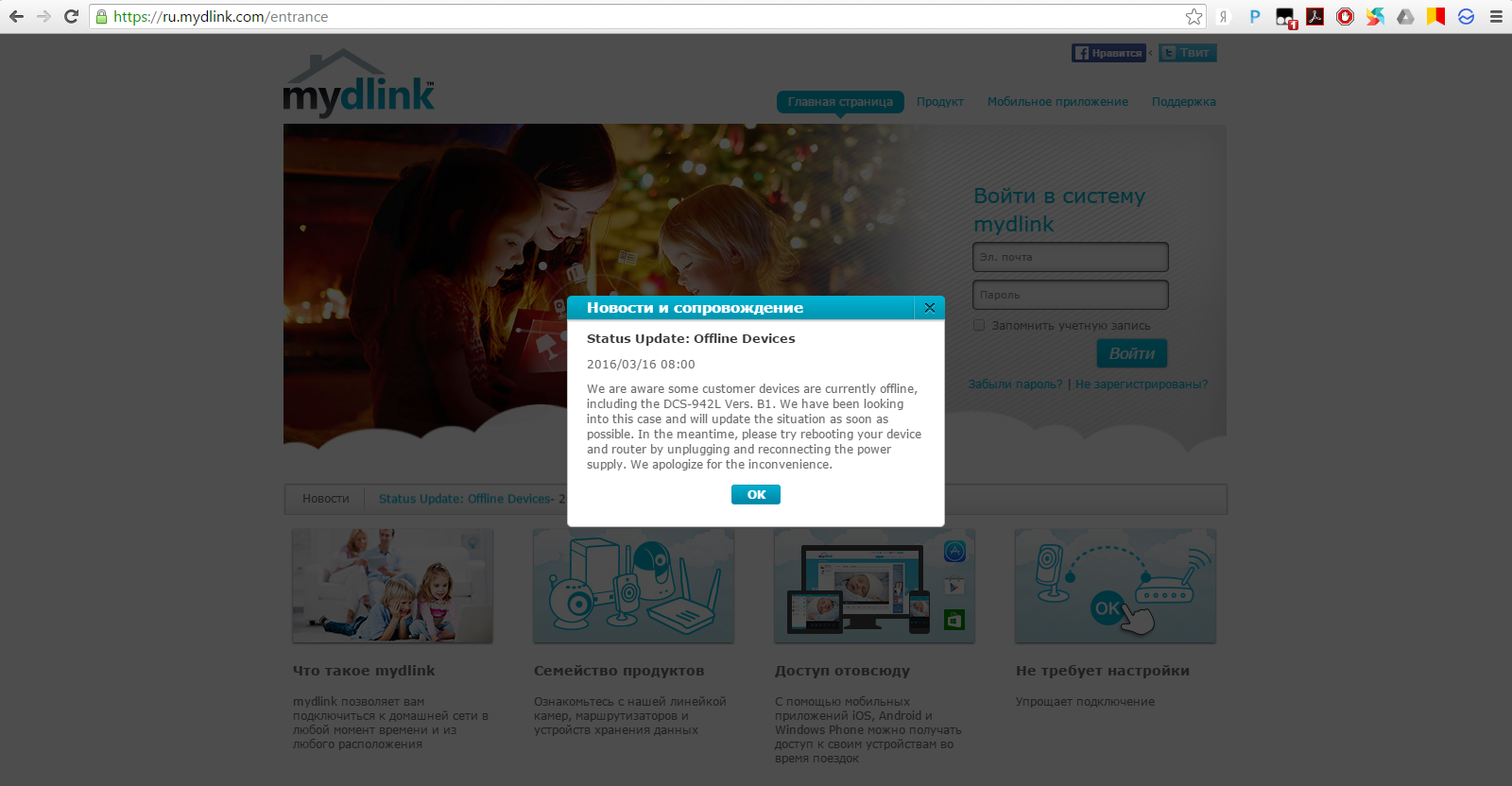

На данный момент на сервере mydlink наблюдается проблема со статусом различный камер и разработчики решают этот вопрос.
Ниже скриншот новости об этой проблеме с портала.
Offline Devices.png [ 529.56 KiB | Просмотров: 4546 ]
Как временное решение попробуйте сделать следующее:
1. в настройках маршрутизатора необходимо прописать дополнительные адреса DNS серверов.
- Предпочитаемый/Первичный: 8.8.8.8
- Альтернативный/Вторичный: 8.8.4.4
2. перезагрузите маршрутизатор
