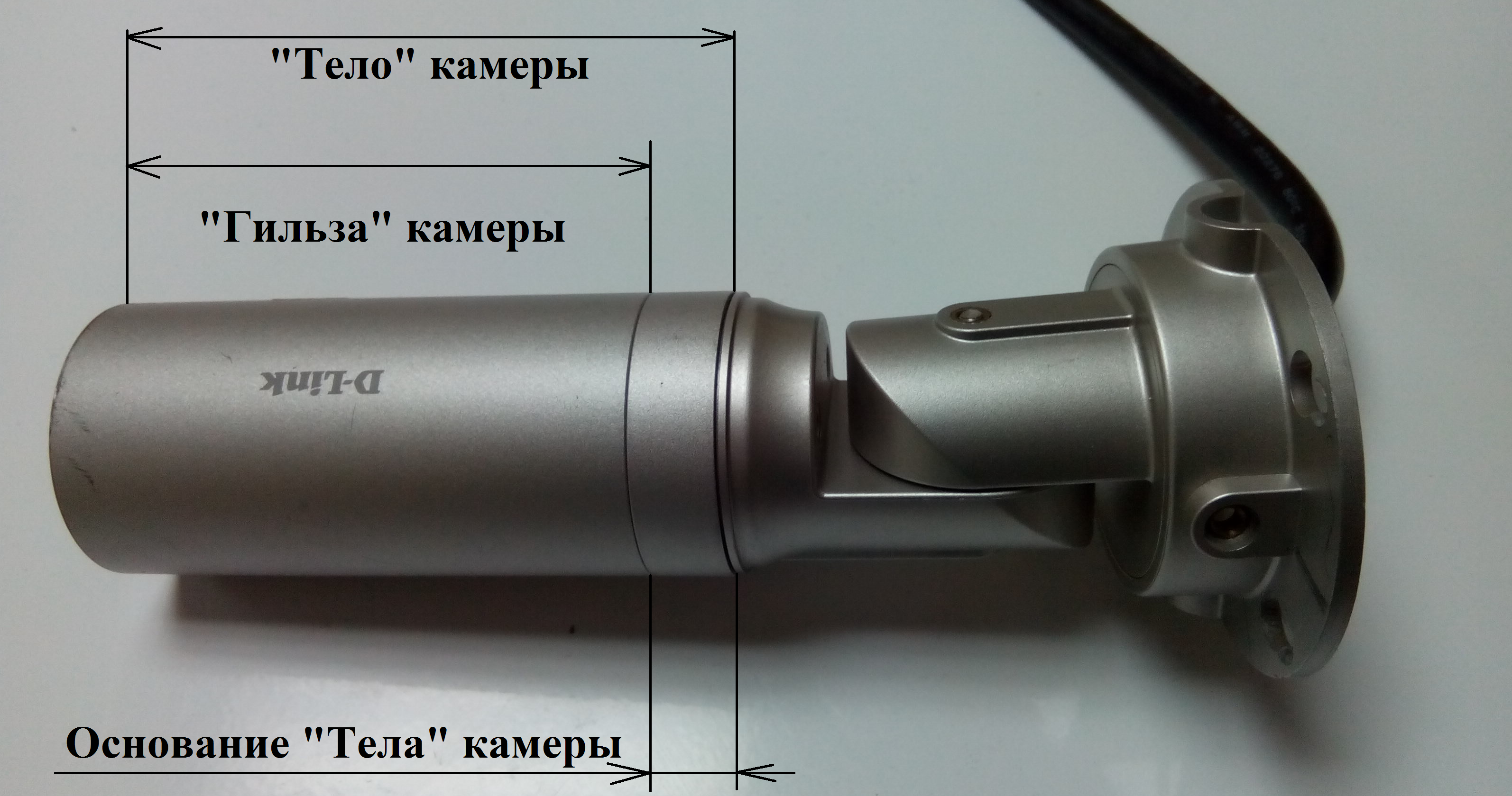

на объекте монтировал пару штук DCS-7010L, непонятны остались 2 вещи:
1. пытаясь подобрать положение камере, что бы и картинки нужной достичь и камере "больно" не сделать, столкнулся с тем что не так много степеней свободы у крепления, при том что вращение самого тела иногда было свободным а иногда шло тяжело, даже на полоборота, что навело на мысль а должно ли оно вообще вращаться, не резьба ли там под "гильзой"? само тело камеры на сколько свободно должно вращаться? Помимо самих проводов, что то может мешать свободному вращению тела камеры?

1. Основное тело камеры может вращаться на ~360° до ограничителей. Сама же "гильза" имеет резьбу. Это требуется, на пример, для установки microSD карты.
Это указано в мануале на 10 странице (http://www.dlink.ru/ru/products/1433/1686_d.html)

1. Благодарю за разъяснения, я так и думал, вы развеяли мои сомнения, НО! получается, что для того, что бы добиться нужной картинки, "гильзу" иногда нужно вращать до ~ 20-30 градусов. Если мы движемся при этом по резьбе, т.е. откручиваем немного "гильзу", возможно попадание воды в образовавшийся зазор, т.е. сам функционал камеры для настройки не соответствует IP-66, или по крайней мере попадание влаги точно возможно! Что у нас и произошло, когда камеры "остыли" - электричества не было больше суток, а погода на улице была чуть выше ноля с очень высокой влажностью и камеры включились то через пару минуть запотели все, некоторые на следующий день просветлели, некоторые не полностью, в итоге по ночам при включенной у этих камер ИК, идёт засветка, серое пятно во всё изображение. Не могу утверждать что причина в этом, но пока другой не вижу, т.к. залезая внутрь уже прикреплённой DCS-6513 для корректировки камеры (дело было при + температуре, но уже поздней осенью), дали этим влаги похоже ей, и когда закрыли и включили, получили чёткое запотевание - пятнышко на внутренней стороне защитного колпака, на против линзы, которое подтвердил монтёр специально посланный для этого на верх. Была надежда что пакетик с гранулами для поглощения влаги справится, но пятно с 6513 исчезло только через несколько дней. Ударившие морозы через неделю нарисовали узор в том месте где было пятно, как на стекле окна зимой :) , уже он исчезал где то неделю, судя по записям постепенно, на 10-20 % в день.

Основная часть, назовем ее "тело" камеры, состоит из "гильзы" и основания "тела" камеры.
"Гильза" закручивается полностью и плотно прилегает к основанию (так же между ними есть резиновое кольцо). Вращать же нужно непосредственно всю основную часть камеры. Чтобы "гильза" не откручивалась, вращайте камеру, используя для этого основание "тела" камеры. Следовательно вода и пыль ну будут попадать внутрь камеры.
DCS-7010L Корпус.png [ 3.11 MiB | Просмотров: 4249 ]
