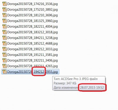

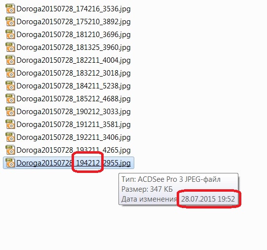

Продолжая разгребать глюкодром за 1000$: В DCS-7513_V1.00.03_update, это та которая сохраняет все же по ФТП - настроил скидывание скринов на ФТП раз в 10 минут, долго втыкал в алгоритм, в итоге выяснилось: на камере установлено правильное время, но время в названии файла который создается в текущий момент отстаёт на 10 минут назад, картинка в нем тоже десятиминут опоздавшая (время в названии файла соответствует времени скриншота) - получается камера вместо того, чтобы сразу скинуть файл, зачем то держит его в буфере до следующего события, и только при наступлении следующего события отправляет его, а событие заносит в буфер и начинает его хранить, интересно у меня настроено скидывание с 6,00 до 21,00 - файл за 21 (вечерний) она скинет только с утра :)
безымянный1.jpg [ 78.29 KiB | Просмотров: 4151 ]

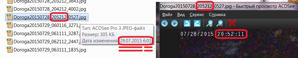

Как и предполагал скрин сбросился только через 9 часов :shock:, а если бы следующего тригера не наступило, или бы пропадало питание то информация пропала бы - как то это тоже не правильно.
безымянный2.jpg [ 79.41 KiB | Просмотров: 4140 ]
