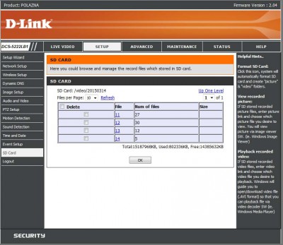

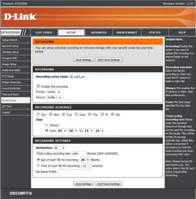

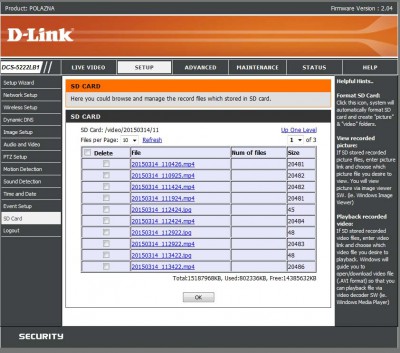

И всё равно некоторые камеры косячат. У камеры стоит время записи с 7.50, а она начала писать только с 11.04.
Сейчас перезапущу камеру. Но если в понедельник ситуация повторится, то пишем письмо и сдаём обратно.

Думаю это не камеры косячат. Тут скорее всего просто самые старые записи уже затерлись. Общий объем записей у Вас выставлен всего 1 Гб - попробуйте увеличить этот параметр.

Да, позор на мою седую голову. В одной камере не выставлен правильный объём карты.
