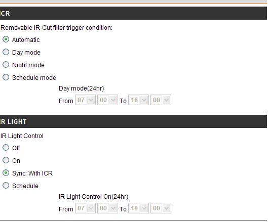

есть несколько камер DCS-2210 каждые 10 выключается ик подсветка
лог
1. 2014-08-01 20:49:54 admin LOGIN OK FROM 192.168.0.5
2. 2014-08-01 20:49:44 SYSTEM SET IR LIGHT ON
3. 2014-08-01 20:49:34 SYSTEM SET IR LIGHT OFF
4. 2014-08-01 20:49:25 SYSTEM SET IR LIGHT ON
5. 2014-08-01 20:49:15 SYSTEM SET IR LIGHT OFF
6. 2014-08-01 20:49:06 SYSTEM SET IR LIGHT ON
7. 2014-08-01 20:48:56 SYSTEM SET IR LIGHT OFF
8. 2014-08-01 20:48:44 SYSTEM SET IR LIGHT ON
9. 2014-08-01 20:48:34 SYSTEM SET IR LIGHT OFF
10. 2014-08-01 20:48:22 SYSTEM SET IR LIGHT ON
11. 2014-08-01 20:48:12 SYSTEM SET IR LIGHT OFF
12. 2014-08-01 20:48:00 SYSTEM SET IR LIGHT ON
13. 2014-08-01 20:47:50 SYSTEM SET IR LIGHT OFF
14. 2014-08-01 20:47:37 SYSTEM SET IR LIGHT ON
15. 2014-08-01 20:47:27 SYSTEM SET IR LIGHT OFF
16. 2014-08-01 20:47:17 SYSTEM SET IR LIGHT ON
17. 2014-08-01 20:47:07 SYSTEM SET IR LIGHT OFF
18. 2014-08-01 20:46:54 SYSTEM SET IR LIGHT ON
19. 2014-08-01 20:46:44 SYSTEM SET IR LIGHT OFF
20. 2014-08-01 20:46:31 SYSTEM SET IR LIGHT ON
что может быть?
Комментарий к файлу: настройки

ИК avto режим слабое место всех камер D-Link.
Можете использовать Shedule mode

Более мощный блок питания(5В 2А) не дал позитивных результатов
