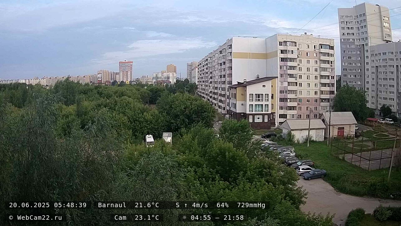

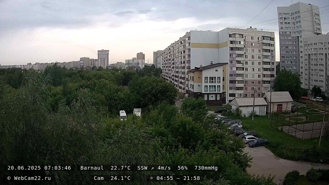

dcs-910
dcs-910 с объективом от tl-sc3130
