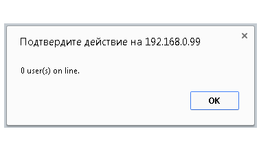

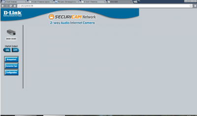

Подскажите в чем проблема: при открытии вэб интерфейса камеры DCS3220 выводится сообщение "0 user(s) on line" и не проигрывается видео.
Подключена камера напрямую к ноуту. Антивирус выключен. Брэндмауэр тоже.
Пробовали и IE7 и хром, тоже самое.
Понимаю, что камера уже снята с производства.. но все же.

ОС win7.
При открытии - это значит при входе через браузер на вэб интерфейс камеры после ввода пароля. Вхожу под паролем админа.
Сразу после входа выскакивает окошко, показывающее число он-лайн пользователей. По идее должно показывать 1 юзер онлайн, но пишет 0 юзер онлайн.
Пробовал даже параллельно входить с телефона и ноута.
Снапшот делает прекрасно. Но видео нет.
При этом как многие пишут черного квадрата на месте видео тоже нет.
Камера включалась и в роутер и напрямую в ноут. Результат один и тот же.

Ну то что он пишет это сообщение это логично...говорит о том что к камере никто пока не подключён.

Системные требования для просмотра изображения
- Протокол: ActiveX
- Операционная система: Microsoft Windows XP, 2000, ME
- Браузер: Internet Explorer v.6
Ну если очень нужно изображение..попробуйте применить данные требования.
к тому же вы здесь не смотрели?там вроде прошивки и софт есть
http://ftp.dlink.ru/pub/Multimedia/DCS-3220/

Спасибо за наводку :)
IP Surveillance помог. С камерой все ОК. видимо с софтом беда.
