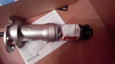

Всем привет.Что бы не плодить темы решил задать вопрос в этой.купил DCS-7010L все хорошо работает, удачно зарегистрировал камеру в учетке mydlink, обновил по до последнее версии. Но появилось несколько вопросов:
1. Надо ли отклеивать пакет с гранулами который приклеен внутри или он абсорбирует влагу?! (скрин)
2. Камера прилично греется в режиме ночной съемки с подсветкой (днем еще не пробовал) это нормально или нет?!
3. Что делать с огромным пучком проводов который торчит из камеры, если она будет висеть не на стене дома, а посреди улицы (забор, мачта и тд) провода надо как то изолировать или есть специальные кожухи под эту модель?! Просто питание будет идти по POE и что делать с остальным (не нужными) проводами?!
Спасибо!
2013903230922.jpg [ 2.47 MiB | Просмотров: 2311 ]

1) Не стоит. Он Вам точно не помешает.
2) Ну если при этом никаких глюков нет, то нормально. Поэксплуатируете посмотрите.
3) На Ваше усмотрение)
P.S. Не забывайте, что при неправильной установке и эксплуатации Вы теряете гарантию! Поэтому ничего удалять и отрезать, а также вскрывать не рекомендую.
