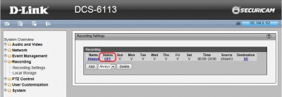

Никак не пишет. Чтобы я не делал статус всегда - OFF
6113.jpg [ 105.95 KiB | Просмотров: 4901 ]

Так включите ON - нажмите на кнопку OFF

А вы думаете я не нажимал?. Выходишь из камеры, заходишь - статус опять OFF

может надо настройки камеры при этом сохранять?
Кстати камера не по poe подключена?

по пое

Если есть возможность протестите камеру на родном блоке питания....а там смотрите результат.

Возможности нет. Камера на высоте 4,5 метра все провода за гипсокортоном.
Можно скриншоты настроек и статус CD и измените название евента на другое
