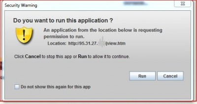

При запуске приложения JAVA в программе D-Link DCS-930 перестало работать видео. Появляется окно
aaa.jpg [ 40.84 KiB | Просмотров: 4272 ]

Так поставьте галочку и нажмите Run, в чём проблема-то? Еще обновите на всякий случай прошивку камеры до версии 1.07, взять можно отсюда.

такая же фигня была после обновления явы. Галочка не помогла.

Ну вот нажали Вы "Run", а дальше-то что происходит? Поподробнее расскажите... Попробуйте переустановить Java на компе, может поможет.

такой глюк появился после обновления java до 7.11.,откат не помог, пробовал разные старые версии.Удалял все версии явы, чистил реестр, не помагло, хоть систему переустанавливай.

Смотрите каким браузером?
