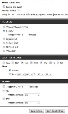

Мне необходимо настроить отправку снимков с DVS-310 на FTP сервер.

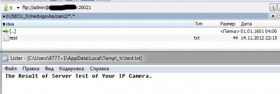

В Setup->Event Setup->FTP создал запись о FTP сервере (снимок 1). При нажатии кнопки "Test" получаем надпись "Test Error.", но тестовый файл на сервере появляется. (снимок 2)
Есть предположение, что по этой же причине на FTP не выкладываются снимки с камеры. (снимок 3)

Комментарий к файлу: Благодаря этой настройка на FTP каждые 2 минуты должен выгружаться новый снимок

Комментарий к файлу: Снимок Total Commander с созданным файлом

Разобрался.
В EventSetup->Media в любом из полей
Send pre-event image(s) [0~4]
Send post-event image(s) [0~7]
должны стоять значения отличные от "0".
