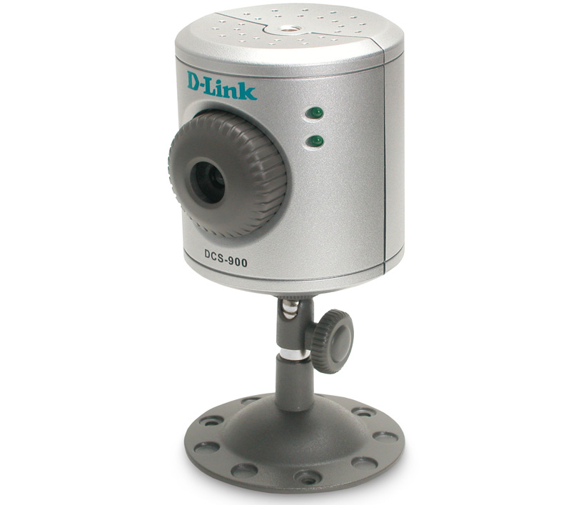

Мужики подскажите плиз есть камера DCS-900 хотелось бы узнать какая последняя прошивка для неё. Есть в родной прошивке одна фича которая мне не нравится. Когда её даёшь реальный IP адрес то она показывает картинку без пароля, что не есть гуд. А в других камерах например 910 там прежде посмотреть на картинку надо ввести логин и пароль. Поэтому и хотелось бы узнать какая последняя версия прошивки для этой камеры? На сайте ftp у D-link 3.10. На каком сайте встречал с индексом 4 но не помню на каком?

Установил работает, реально отличается от 3.22.
Но по прежнему показывает картинку при реальном ip (наверно это в этой модели и останется).......
Хотелось бы узнать это официальная прошивка от производителя, если да то почему нет на фтп сервере производителя?

Здравствуйте.
Это официальная прошивка для некоторых Европейских стран, поэтому на русском FTP ее нет.
