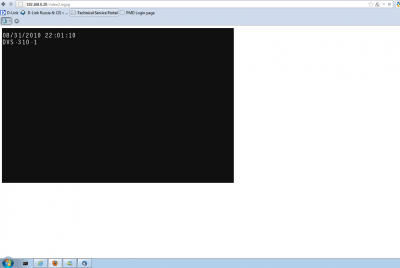

Подскажите по DVS-210-1.
У меня есть некий сторонний софт, который показывает ip-камеру, формирующую поток mjpeg.
В настоящее время стоит D-link DCS-900, но нужно подключить уличную камеру по аналогии.
Пробовал один аналогичный модуль от другого производителя, но он показыват картинку только своим софтом, т.е. открытый поток mjpeg не формирует.
Можно-ли использовать DVS-210-1 так же как DCS-900?

Если я Вас правильно понял, то Вам нужно то что я привел на скриншоте.
Если да, то девайс умеет.
http поток.png [ 46.92 KiB | Просмотров: 2086 ]

Кажется это то, что нужно.
IE никаких плагинов не ставит/требует при просмотре?
Это изделие в производстве находится (для проектов на будущее нужно знать)?

Через IE поток не откроется.
Нужен браузер с поддержкой JAVA.
Или софт способный http потоки играть.

А DCS-900 тоже также через Java показывает?
