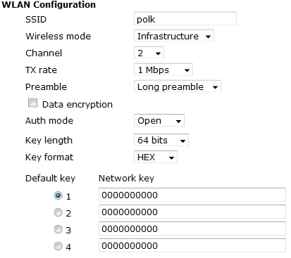

Сначала пытались в одном месте подключить через точку доступа D-link, ничего не вышло, взял домой экспериментировать.
Камера как писал в теме DCS-2100+ пытаюсь подключиться к точке DWL-2100AP, как писали тут в других темах через шнурок все работает, но при включении через WiFi мигает красный, следом красный-зеленый и так по кругу.
Настройки точки:
Настройки камеры:

канал там одинаковый стоит , 6.

Очень рекомендую автору отключить к известной матери "Super G Mode". У меня беспроводная сеть от этой феньки тормозила и лагала сказочно. Подозреваю, что этот режим может мешать камере.
P.S. А разве камера не должна быть в режиме клиента (у вас в режиме инфраструктуры)?

Насчет Super G Mode, то пробовал и без него, разницы нет.
За режим клиента — спасибо, буду пробовать.
