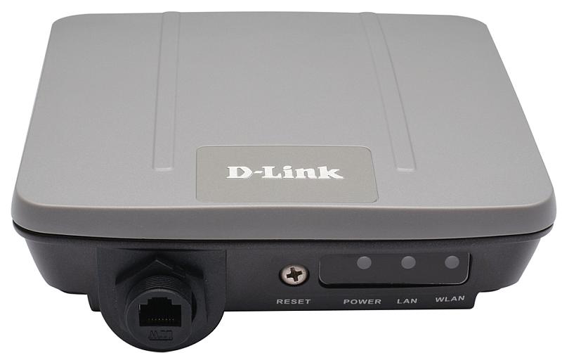

Протекла (точнее натекло) уличная WiFi точка DAP-3220
В верхней части дополнительный выход для подключения внешней антенны, на которую одевается с верху защитный колпачёк. На этом разъёме даже есть паз под уплотнитель, но поставили его не туда куда надо, а с верху. Вода по направляющей фаске, без особых усилий туда попадает.
(на левой фото показано как было, на правой паз на разъёме - куда надо было :evil: ) и так на всех 4х купленных в одной партии точках.
Изображение Изображение
В результате вода после первого дождя залила 25% точки, и сгорел стабилизатор питания, всё покрылось солями и растворили часть выводов =)
Все фото после отмывки от соплей и солей, остались видны ржавые и плохосмываемые участки
Изображение Изображение Изображение
Хорошо что было ещё 3 точки не подключенные, успел разобрать, просушить и поменять прокладку.
Вид сгоревшей платы с обратной стороны.
Что на это скажите, ув. сотрудники?!
Можно ли с таким дефектом кому жалобы предъявлять? Или просто перестать закупать оборудование у этой фирмы?
Такое чувство, что д-линк собирают пьяные гастробайтеры в подвалах... :lol:

1. Не понимаю, зачем Вы вскрыли точку - это нарушение Вами гарантийных обязательств.
2. Тем не менее, привозите точку в сервис.

1. если не вскрыл бы, то ремонтировать было бы сложнее...
2. что-то сомневаюсь, что в сервисе помогли бы увидев такое...
Зато хоть ВЧ блок удалось спасти, снимая точку пришлось не однократно её перевернуть, что вызвало попадание ржавой (с прочими металическими взвесями) воды куда только можно, и если бы она там высохла, то и промывка в ультразвуке могла бы не помочь. А так, нужно всего лишь восстановить 2375 (IEEE 802.3af PoE powered device controllers with auto-retry) и "прокарябать" до живых дорожек PoE в герметичном штейкере с внутренней стороны, и восстановить растворившиеся дорожки power led :roll:
