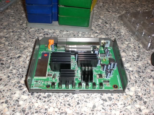

и еще, много Ваших клиентов на Вашем же форуме пишет, что надо ставить радиаторы - так они избавляются от перегрева, и от зависаний. Инструкции пишут http://i368.photobucket.com/albums/oo12 ... MG0663.jpg
Дак почему их должны ставить мы? Т.е проблема Вам известна, факт. Или ваши сервисные инженеры к Вам на форум не ходютъ?
Пол года меня убеждаете, что проблемы нет, когда об этом пишет множество пользователей! Не можете сделать, - замените! есть ведь аналоги dir 300, к примеру.

убрал пломбу, снял крышку - и все заработало ). вис по причине недостаточного охлаждения. к лету надо наклеить радиаторы. все надо самому делать :twisted: .
