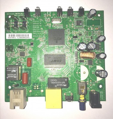

Здравствуйте!
Модем 2500 D4. Выпускается без кнопки питания. Решил впаять её, т.к. без неё неудобно. Кнопка рабочая, но реакции на неё нет, т.е. питание она не отключает. Можно ли самому что-то изменить в плате, чтобы она заработала?
IMG_7470.jpg [ 4.55 MiB | Просмотров: 21291 ]
IMG_8057.jpeg [ 1.17 MiB | Просмотров: 21291 ]
IMG_8060.jpeg [ 834.14 KiB | Просмотров: 21291 ]

Чё-то плата на фотке от B2, не?

На плате такие обозначения
8ASL250224B2G
W(или H)L202 FR4
94V-o E301369
209
Штрих-код
GD3705912 1L2500DBRCD4G

На ней хоть дорожки от кнопки разведены?

Напрямую питание идёт, но на выключение кнопкой не реагирует.
Значит как-то параллельно сделано питание.
Вот и возник вопрос, может какую дорожку перерезать надо, что бы шло через кнопку питание..
Я попробовал убрать перемычку N4, ток перестал идти, но через кнопку, тоже не пошел, поэтому предположу что Вы правы, дорожек там нет..
Кнопка рабочая 100%.
Также наделся, что может есть у кого-то доступ к принципиальной схеме, кто мог бы сказать, как реализована на этой плате разводка..
Я конечно пожалел, что купил без кнопки, понадеялся, что просто впаяю и заработает. Но видимо что осталось просто место под кнопку, и поменяли разводку платы. Буду учитывать в будущем, что d-link стал очень бюджетным производителем, и стоит лучше купить у другого производителя, даже подороже, чем потом испытывать неудобства и разочарование от копеечной экономии.
Если у Вас нет чёткого ответа по этой модели и моему вопросу, то тему можно закрыть, терять время на исследование, что и как сделали, не буду, проще купить новый. Просто хотелось выяснить, есть ли шанс, что можно исправить эту экономию.

Если выключатель исправный, то в нажатом состоянии должны замыкаться контакты, помеченные красным. Проверяется омметром.
Иногда неопытные паяльщики перегревают выводы и они перекашиваются. Или вовнутрь затекает флюс, который загрязняет контактные поверхности и не проводит ток.
