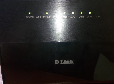

Здравствуйте. Накрылся DIR-320 D1 после прошивки другой ревизией. В итоге горят только все диоды, кроме WPS и WLAN(на фото видно). В режим восстановления даже не заходит, если я все верно сделал. Что мне делать?

Вы настроили на сетевом адаптере компьютера статический IP из подсети роутера?
Например 192.168.0.10.
Если да, и все равно не получается, сообщите серийный номер роутера.
Проверю гарантийность.

Отнес в СЦ, восстановили прошивку. Теперь не знаю как на старую 1.0.6 вернуть(

Через режим восстановления.
