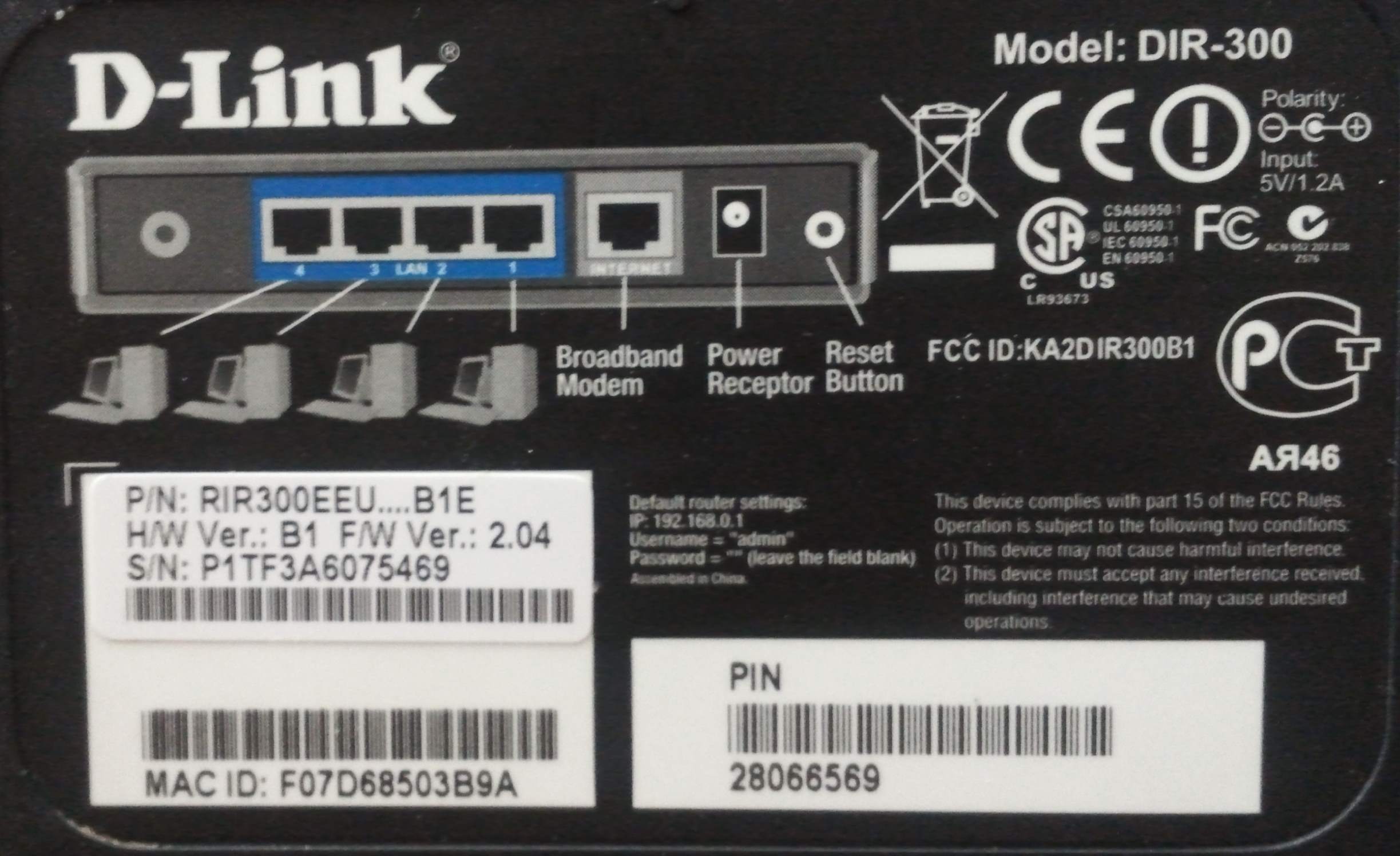

Не должен он работать на этой прошивке. Можно посмотреть фото наклейки снизу и скриншот веб-интерфейса?
 Заголовок сообщения: Re: DIR-300 B1 прошили на B5
СообщениеДобавлено: Вс мар 15, 2015 16:34
Зарегистрирован: Вс мар 15, 2015 08:26
СергейП писал(а):
zorg25rus писал(а):
У меня тоже самое правда он на этой прошивке работает но откатится на 2,06 не даёт есть какое нибудь решение?
Работал на 2.15 ! сегодня раза с десятого через интерфейс восстановления прошивки перепрошил на 2.06 фото снизу один в один что у DremoFF только версия 2.02
Новый точечный рисунок (4).jpg [ 291.35 KiB | Просмотров: 14250 ]

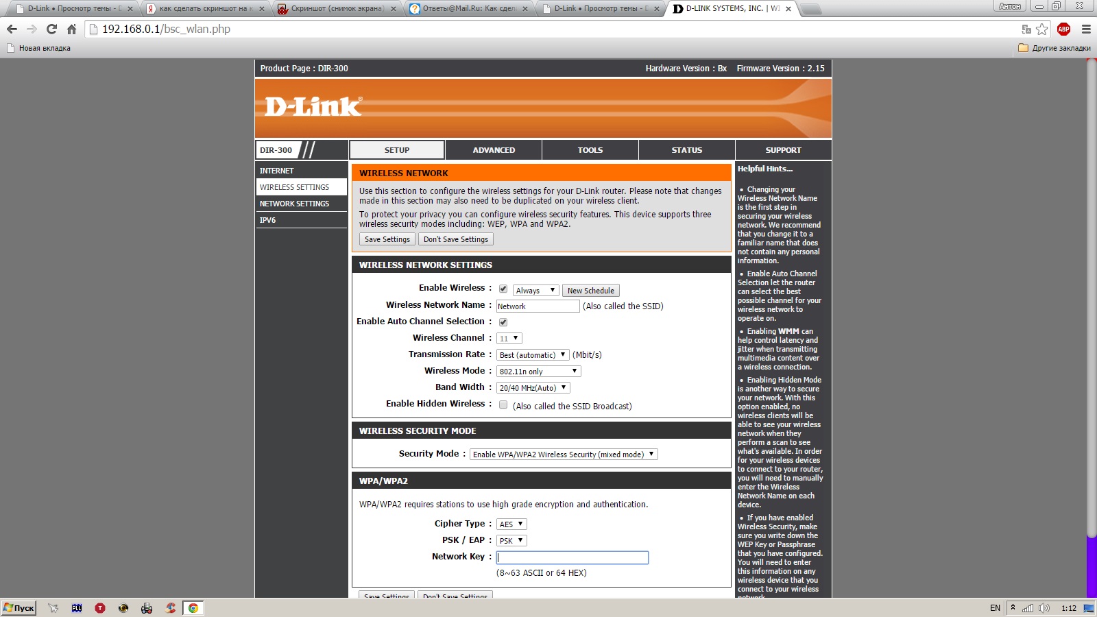

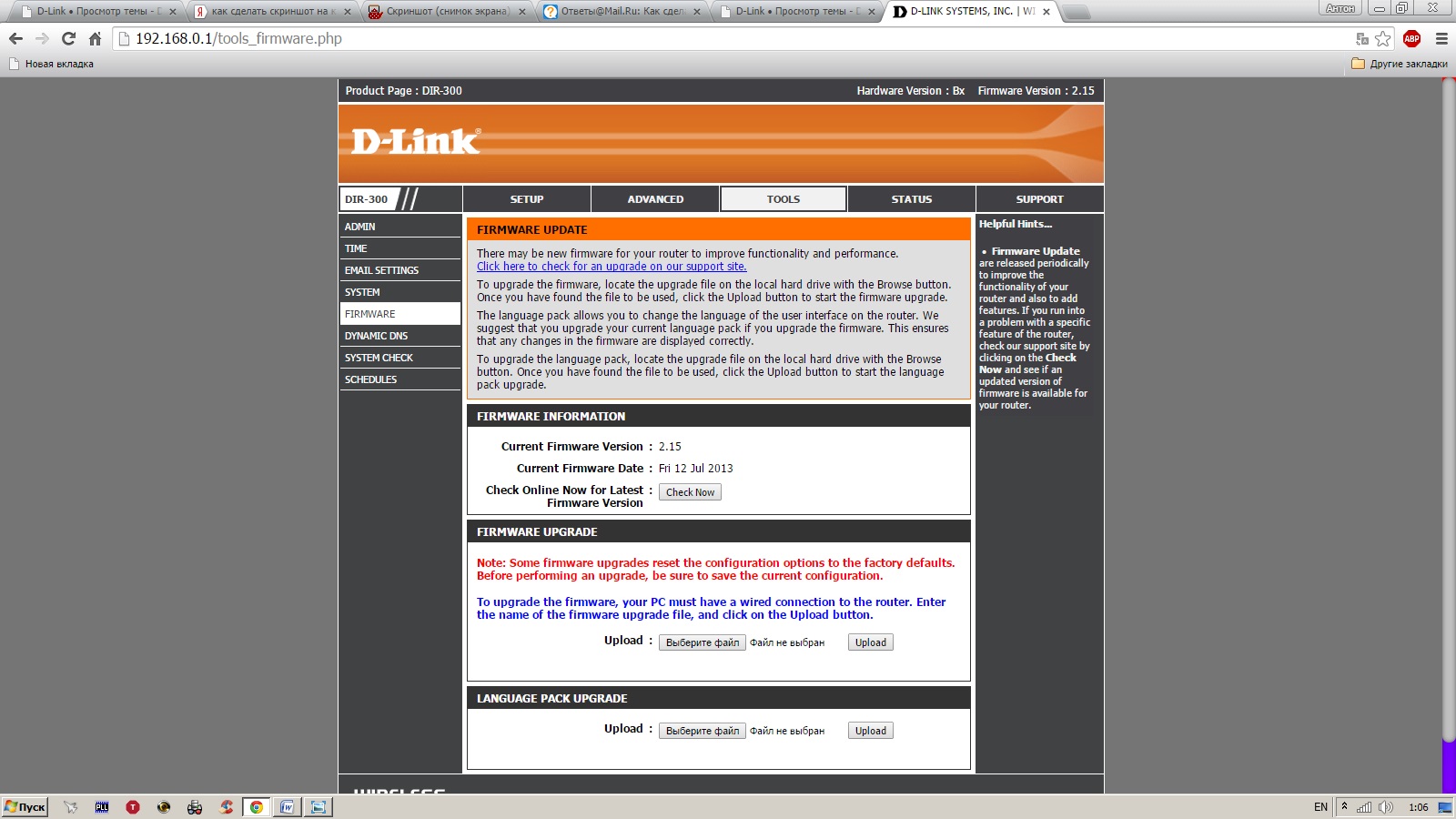

СообщениеДобавлено: Вс мар 15, 2015 16:46
Кстати установилась DIR300B5_FW215WWB01 через стандартный Firmware Update сначала DIR300_middle_firmware_upgrade потом DIR300B5_FW212WWB02 и DIR300B5_FW215WWB01 работала стабильно не устраивало только что не давало перепрошится и нет Русского языка.
СообщениеДобавлено: Вс мар 15, 2015 17:07
Да, судя по всему, такие прошивки для B1 есть. Но в инструкции по их установке написано, что не будет возможности вернуться к 2.0х
А если хотите вернуться, то только программатор.
СообщениеДобавлено: Вс мар 15, 2015 17:14
СергейП писал(а):
ХЗ! Я тоже так думал поэтому и написал здесь ! как ни странно перепрошился на 2.06 больше рисковать что-то не хочется .
Новый точечный рисунок.jpg [ 282.42 KiB | Просмотров: 14250 ]
Последний раз редактировалось zorg25rus Пн мар 16, 2015 18:24, всего редактировалось 1 раз.

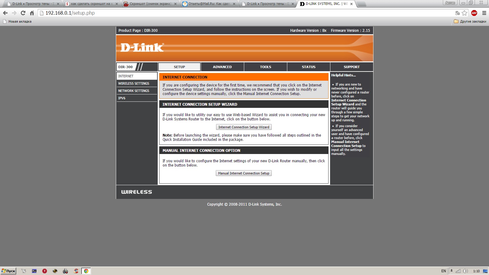

Снова прошился на 2.15 пока неплохо. dir300 b1 ver.2.02
Новый точечный рисунок (4).jpg [ 223.34 KiB | Просмотров: 14250 ]
