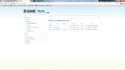

buyanovama писал(а):
2)как этот посмотреть?
Во вкладке "Статус" или "Мониторинг" что?
 Заголовок сообщения: Re: Проблема с Dlink Dir300 NRU B7
СообщениеДобавлено: Пт июн 27, 2014 08:38
Зарегистрирован: Ср июн 25, 2014 05:41
Комментарий к файлу: мониторинг
мониторинг.png [ 145.49 KiB | Просмотров: 13081 ]
Комментарий к файлу: статус
статус.png [ 121.78 KiB | Просмотров: 13081 ]
СообщениеДобавлено: Пт июн 27, 2014 09:36
У вас серый ip-адрес из сети провайдера. Проброс с ним работать не будет. Купите у провайдера белый внешний ip-адрес.
