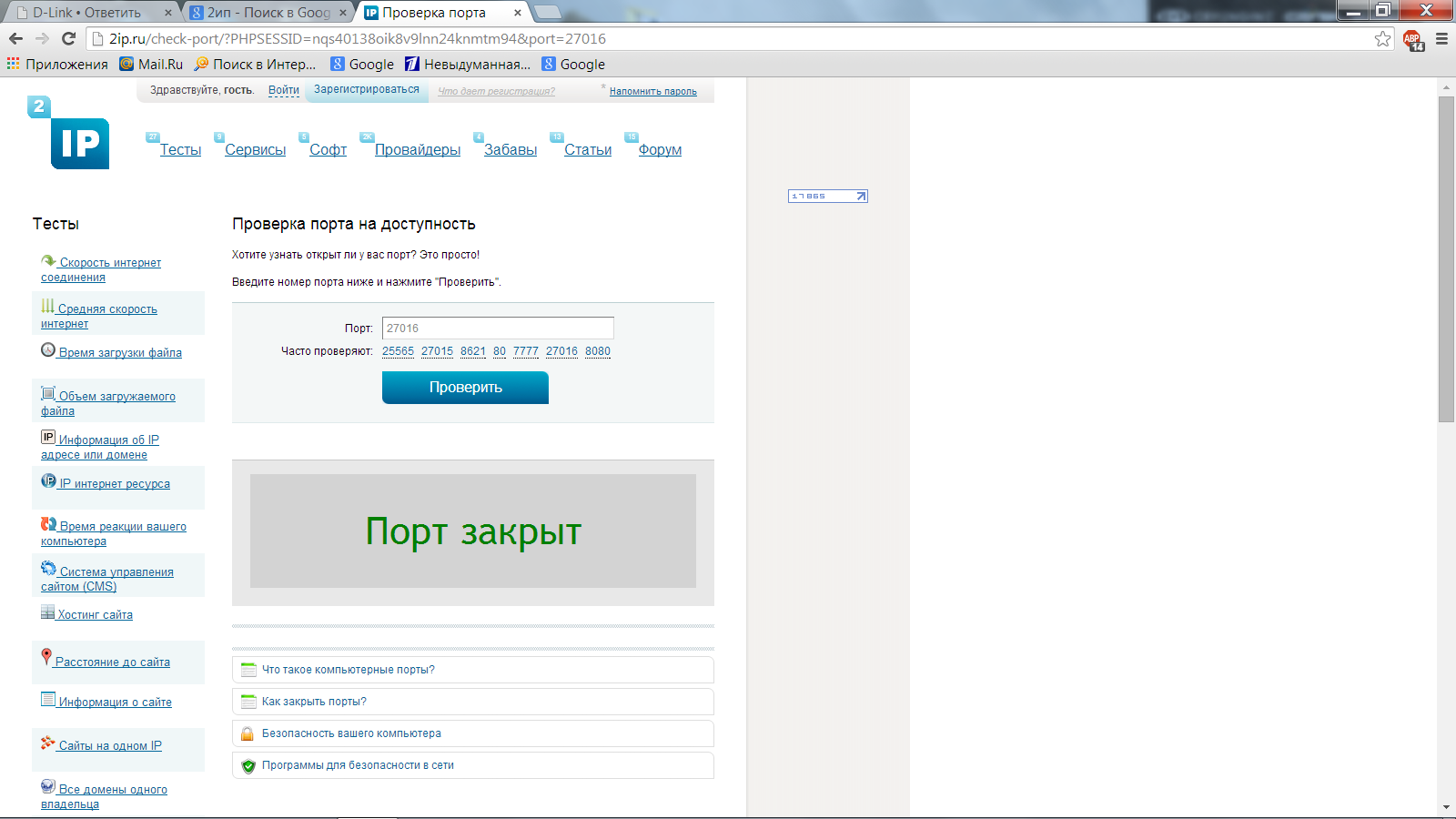

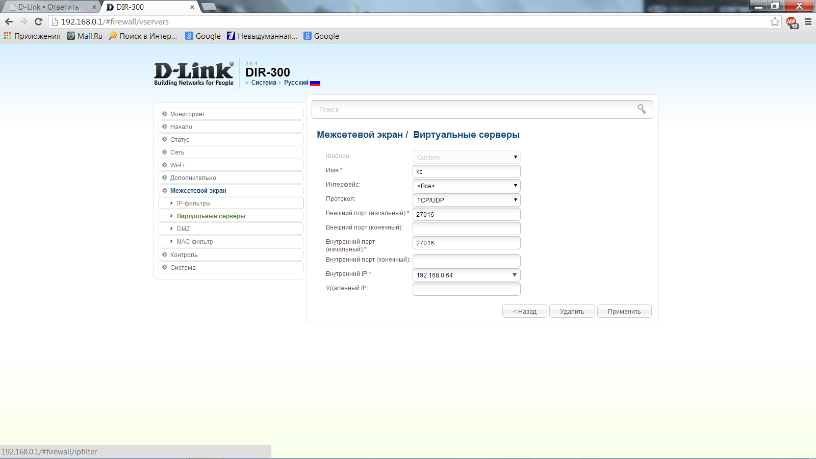

помогите мне с настройкой виртуального сервера, всё делаю по инструкциям, но порт не открывается, что делать?

1. Показывайте скриншоты настроек.
2. Есть ли у вас белый внешний ip-адрес?
3. Как вы определяете "открытость" порта?

СергейП писал(а):
1)скрин
2)как этот посмотреть?
3)
проверка порта.png [ 148.04 KiB | Просмотров: 12877 ]
виртуальный сервер.png [ 127.54 KiB | Просмотров: 12877 ]

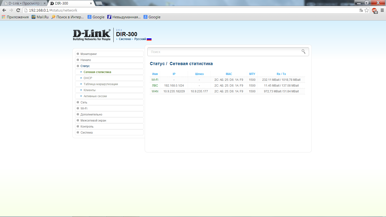

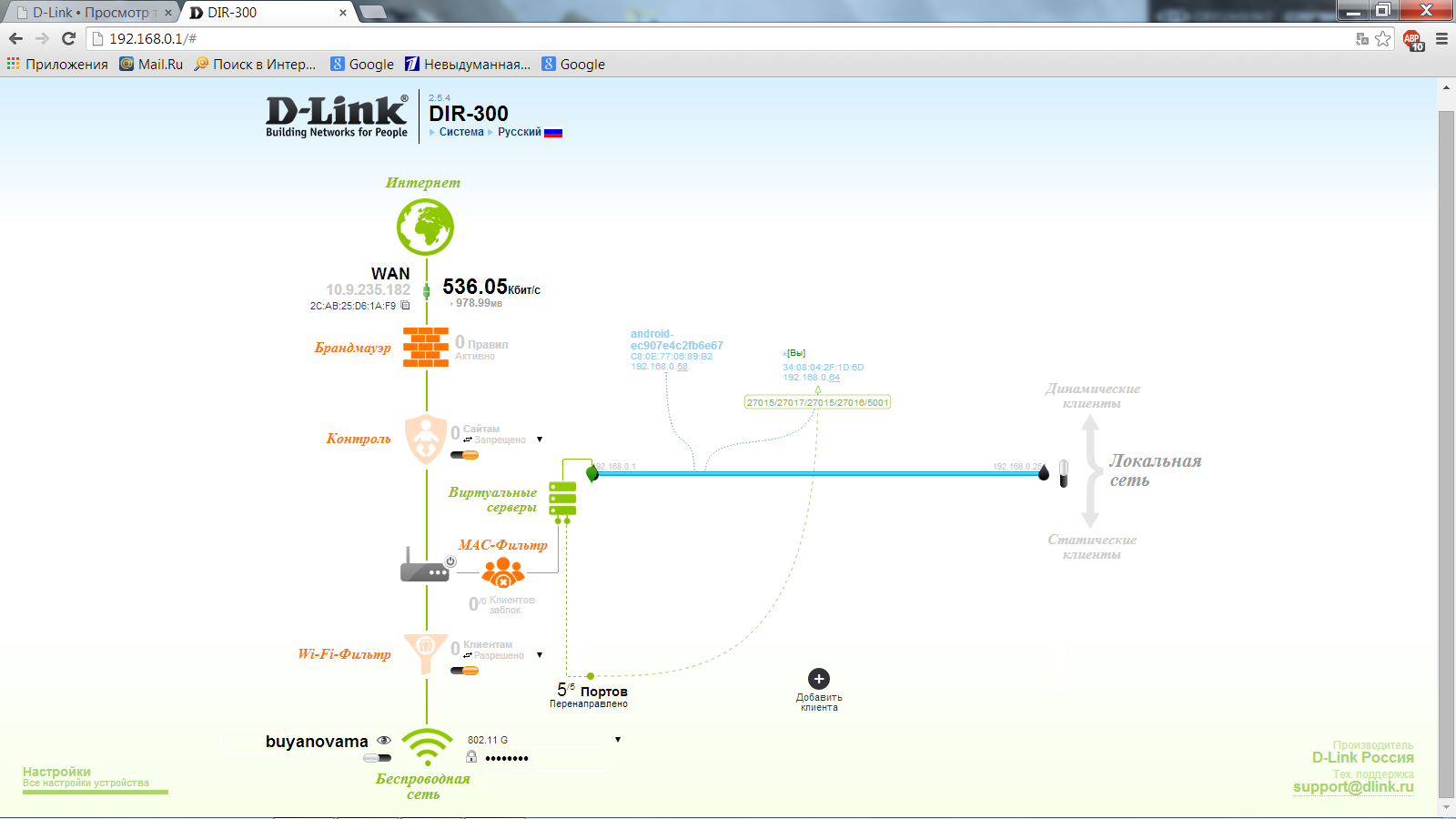

Во вкладке "Статус" или "Мониторинг" что?
Комментарий к файлу: мониторинг
мониторинг.png [ 145.49 KiB | Просмотров: 12874 ]
Комментарий к файлу: статус
статус.png [ 121.78 KiB | Просмотров: 12874 ]

У вас серый ip-адрес из сети провайдера. Проброс с ним работать не будет. Купите у провайдера белый внешний ip-адрес.
