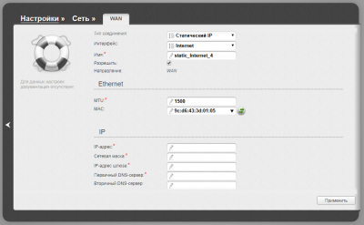

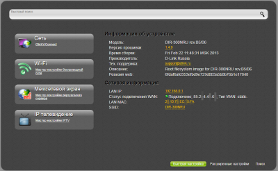

Здравствуйте!
У меня тоже возникла проблема с DIR-300NRU rev.B5/B6.
Тупо перестал работать Wi-Fi, точнее "Без доступа к интернету" и жёлтенький восклицательный знак.
Не знал что уже и делать, зашел в роутер проверить в разделе LAN данные своего провайдера (МТС статический IP), там был адрес типа 192.178.*.* не помню, его я и изменил на свой статический 85.234.**.**, в итоге роутер перезагрузился и более к нему подключиться было невозможно.
Так вот я все это к чему, наткнулся на эту тему, попытался сделать все как написал dmnqqqq, реакции "0".
Затем уже наткнулся на это: https://www.dd-wrt.com/forum/viewtopic.php?t=61093, в самом низу парень пишет что мол надо RESET не нажимать и держать до мигания индикатора, а последовательно нажимать, держать 7-12 секунд, затем отпускать около 4 раз!
И все получилось!
Правда мою изначальную проблему это так и не решило...куда вводить данные статического IP чтобы не рухнул роутер?

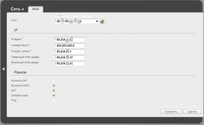

В настройках роутера в разделе сеть/wan - добавить - тип соединения указываете "статический ip" и там на форме указываете Ваши данные.

Благодарю!
Роутер не упал. Раньше я думал надо вводить данные в LAN, а не в WAN.
Тем не менее беспроводное подключение Wi-Fi к роутеру опять "без доступа к интернету" .
Комментарий к файлу: скрин настроек роутера.

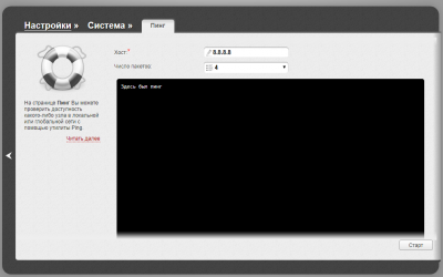

RENEG@D писал(а):
Благодарю!
Что у Вас прописано в настройках статики?
Так же что покажет встроенная утилита пинг на роутере если пропинговать как указано на картинке?
И рекомендуется обновить прошивку до последней актуальной версии 2.5.12, которую можно взять отсюда - > http://ftp.dlink.ru/pub/Router/DIR-300_ ... are/B5_B6/
Обновление прошивки проводить соединив роутер и компьютер кабелем, не по wi-fi, иначе можно получить опять неработающее устройство.

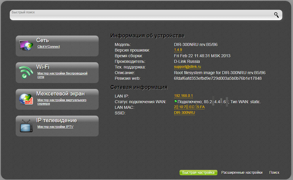

 Заголовок сообщения: Re: D-link DIR-300, не работает ресет
СообщениеДобавлено: Вт дек 05, 2017 00:41
Зарегистрирован: Пт дек 01, 2017 14:09

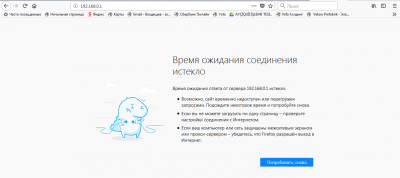

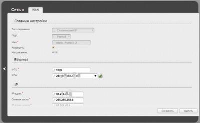

В общем я похоже окончательно все доломал. Пинг в моей версии нельзя проверить, поэтому я решил начать с обновления, предварительно сделав скрины настроек WAN (во вложении).
Так вот подключение роутера напрямую к ноуту через разъем Ethernet ни к чему не привело, зайти на него я не смог. Поэтому решил рискнуть и подключиться по Wi-Fi, а LAN разъем пустить на ноут... обновление переваливало через 50-60% и роутер падал (становился недоступным).
Просто наобум вставил интернет кабель в один из разъемов LAN 1, а разъем Ethernet соединил напрямую с ноутом: процесс обновления опять до конца не дошел, но непонятно каким образом посл перезагрузки страницы роутер обновился и был в новой версии 2.5.12.
Затем я решил следовать чертовой инструкции, где написано выполнить сброс до заводских настроек (http://dlink.ru/ru/faq/68/274.html), и вот с этого момента я вообще не могу до роутера достучаться...
В общем забиваю, проще новый купить.

Вы прошили роутер по wi-fi, а нужно было соединив роутер и компьютер через lan порт. В итоге у Вас остается вариант прошить через аварийный режим как описано тут viewtopic.php?f=3&t=153308&start=2370#p878729

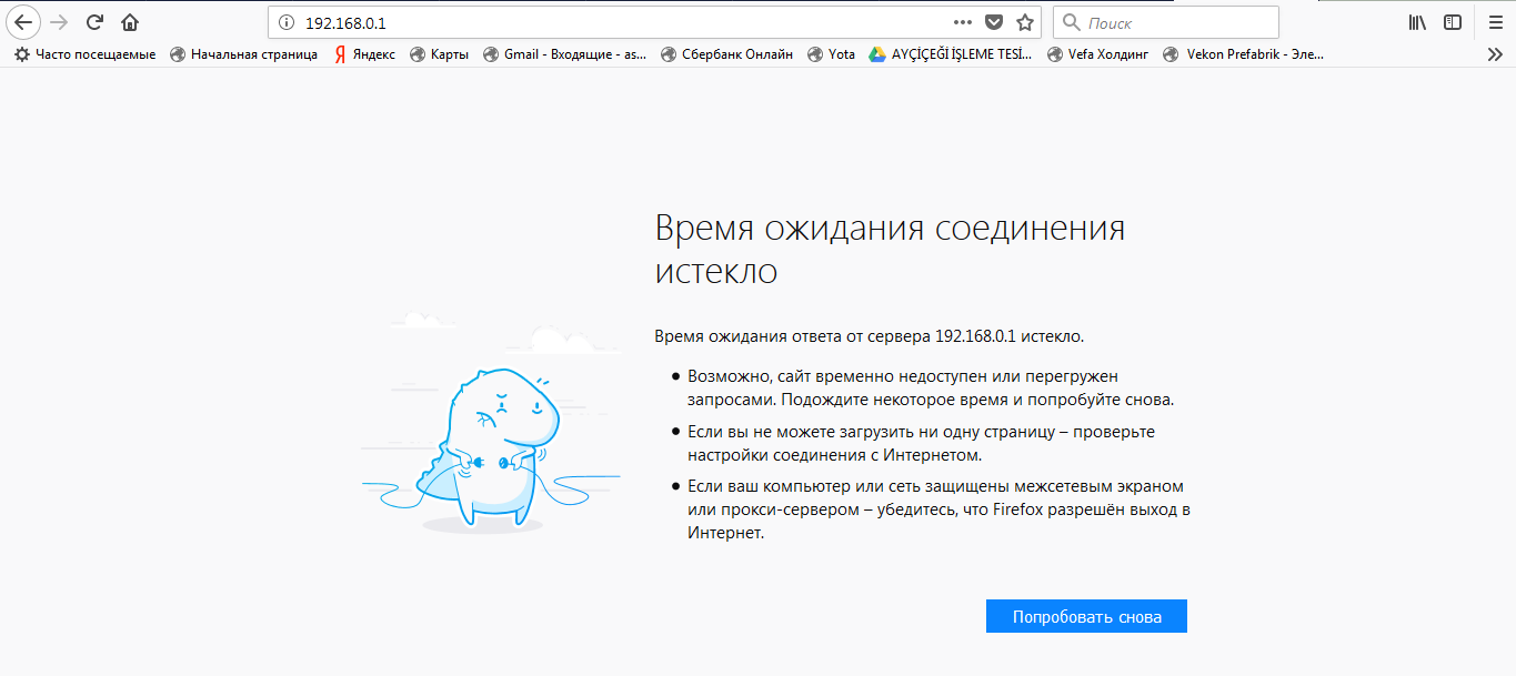

СообщениеДобавлено: Сб дек 09, 2017 22:37
К сожалению, ничего не получается...
роутер.png [ 42.48 KiB | Просмотров: 69939 ]
