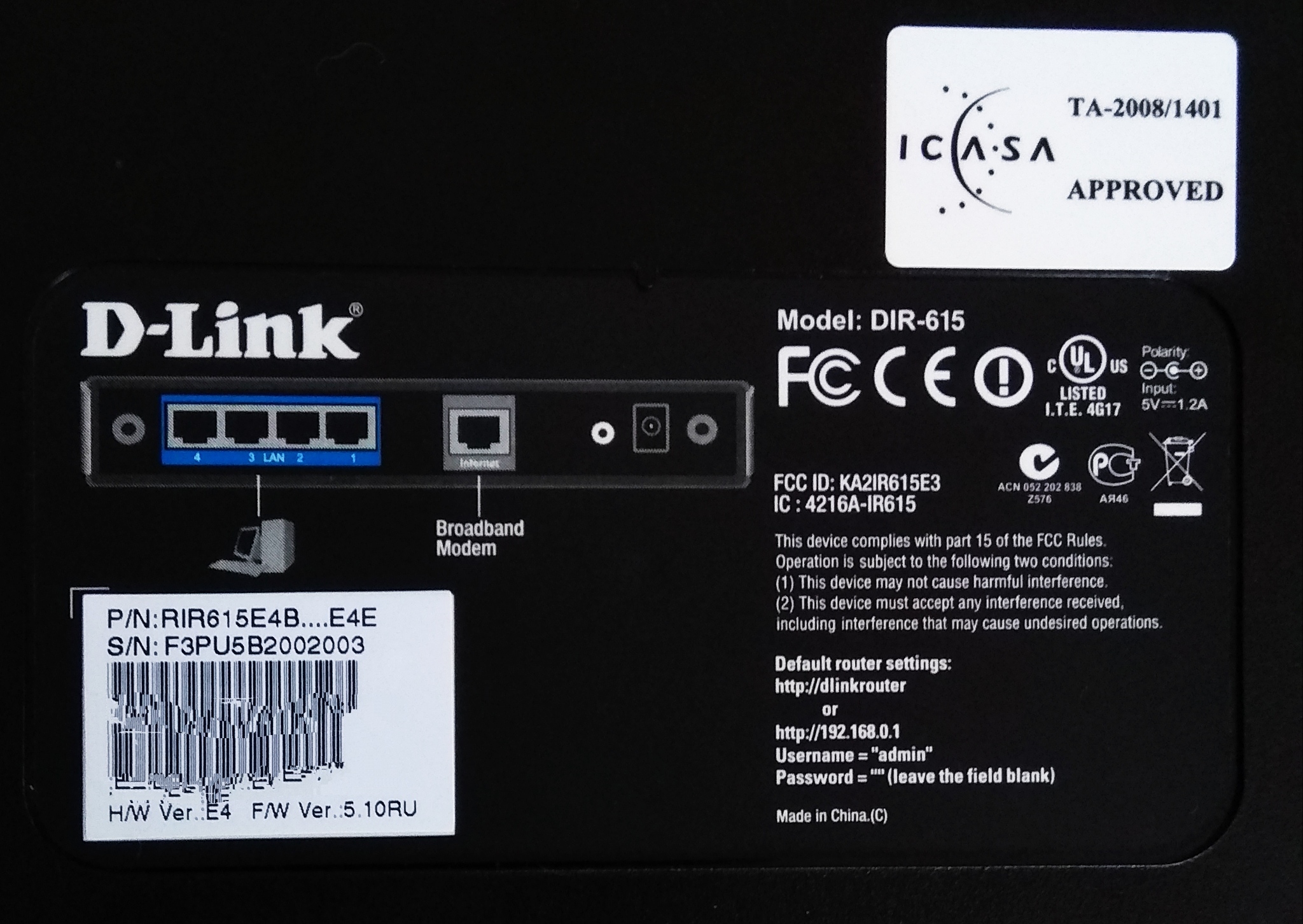

Умерла флеш вместе с ART. Тоже нужен оригинальный дамп памяти. SOS rozhdestvenskiy@mail.ru
IMG_20220407_093606.jpg [ 881.55 KiB | Просмотров: 23185 ]
