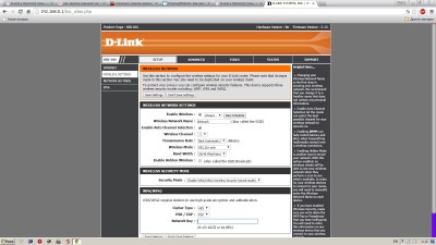

Работал на 2.15 ! сегодня раза с десятого через интерфейс восстановления прошивки перепрошил на 2.06 фото снизу один в один что у DremoFF только версия 2.02
Новый точечный рисунок (4).jpg [ 291.35 KiB | Просмотров: 13770 ]

Кстати установилась DIR300B5_FW215WWB01 через стандартный Firmware Update сначала DIR300_middle_firmware_upgrade потом DIR300B5_FW212WWB02 и DIR300B5_FW215WWB01 работала стабильно не устраивало только что не давало перепрошится и нет Русского языка.

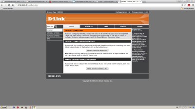

ХЗ! Я тоже так думал поэтому и написал здесь ! как ни странно перепрошился на 2.06 больше рисковать что-то не хочется .
Новый точечный рисунок.jpg [ 282.42 KiB | Просмотров: 13770 ]

Снова прошился на 2.15 пока неплохо. dir300 b1 ver.2.02
Новый точечный рисунок (4).jpg [ 223.34 KiB | Просмотров: 13770 ]
