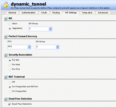

агресив не помогает хотя как на 210 включить агресив мод
 Заголовок сообщения:
СообщениеДобавлено: Вт май 19, 2009 11:25
вот тут:
19.png [ 28.99 KiB | Просмотров: 4565 ]
