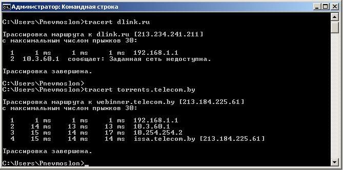

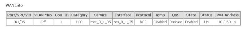

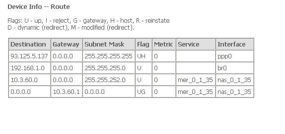

Прошивка 1.12. Такая же проблема. В настройках MER все радиобатоны в состоянии "по умолчанию". пптп поднимается, но шлюз по умолчанию 10.3.60.1(внутренние ресурсы провайдера). Модем получает адрес 10.3.60.х и я могу посещать только внутренние ресурсы. В настройках пптп оба чекбокса включены. В роутинге стоит "автоматически выбирать основной шлюз". Если поменять на "использовать пптп как основной" - после перезагрузки всё возвращается назад.
Приведите, пожалуйста, вывод страниц Device Info > WAN, Device Info > Routing.
А также tracert до какого-либо ресурса в сети.
