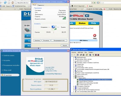

Поставил на тест DI-524 в связке с DWL-G132. Чуть позже отпишу результат.
 Заголовок сообщения:
СообщениеДобавлено: Пт июл 06, 2007 15:49
Зарегистрирован: Вт фев 14, 2006 15:13
Сообщений: 4841
Откуда: D-Link Москва
За 1 час 20 мин ни одного сбоя. Оставлю на выходные.
Обратил внимание, что у Вас версия драйвера 1.5.202.2. после обновления 1.5.202.3.
Я тестирую с этими драйверами
http://ftp.dlink.ru/pub/Wireless/DWL-G1 ... 29%20S0008)(0919195558).zip
В них версия драйвера отображается как 1.5.204.1
Прошивка на DI-524 версии 2.06
http://ftp.dlink.ru/pub/Router/DI-524/F ... 206bRU.zip
В понедельник отпишу результат теста.

Тест длился почти 67 часов. Ни одного разрыва связи. По поводу версии драйвера буду разбираться.
DI-524_DWL-G132.jpg [ 224.11 KiB | Просмотров: 14618 ]

Разобрался с версией драйвера. Действительно, подключился драйвер 1.5.204.1 от установленного ранее DWL-AG132. Сейчас продолжаю тестирование с 1.5.202.2. Жду от Вас конфиг и логи.
