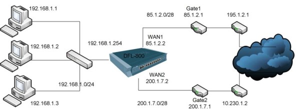

Задача:
Есть 2 канала инета, весь трафик идет через wan1, но в случае его обрыва все трафик должен идти через wan2. Когда первый канал восстановиться трафик возвращается на wan1.
при помощи статьи ftp://ftp.dlink.ru/pub/FireWall/_rus_%20WAN%20failover%20for%20two%20ISPs%20using%20policy%20based%20routing.pdf
Было настроено переключение между каналами и оно работает но только в том случае если обрыв происходит между WAN1 и GATE1 но если обрыв происходит далее (за gate'ом для wan1) то DFL этого не понимает.
Есть ли возможность заставить DFL-800 переключать канал инета в этом случае.
Если да то желателен пример.
Заранее спасибо!
 Заголовок сообщения:
СообщениеДобавлено: Пн мар 05, 2007 19:47
Нет, такое пока не возможно в следующих релизах прошивки будет достпуно наблюдение через ICMP запросы.
