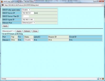

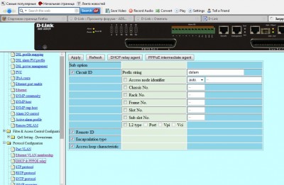

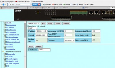

Немного скринов в Web
1235.jpg [ 65.35 KiB | Просмотров: 6755 ]
1234.jpg [ 111.57 KiB | Просмотров: 6750 ]
123.jpg [ 101.16 KiB | Просмотров: 6747 ]
