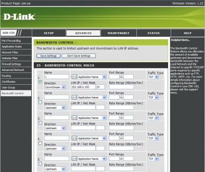

 Заголовок сообщения:
СообщениеДобавлено: Пт июн 18, 2010 11:49
Зарегистрирован: Вт фев 14, 2006 15:13
Сообщений: 4841
Откуда: D-Link Москва
Обратите внимание на DIR-130 (без Wi-Fi и без принт-сервера) и DIR-330 (без принт-сервера).
В обновленной версии прошивки в разделе Advanced есть пункт Bandwidth Control
130.JPG [ 110.05 KiB | Просмотров: 3222 ]
СообщениеДобавлено: Пт июн 18, 2010 14:52
Зарегистрирован: Пн июн 14, 2010 00:57
Спасибо за ответ
Если я правильно понимаю то "Bandwidth Control" в даноом случае регулирует скорость для конкретного приложения с хоста, а в этом нет необходимости.
Прошу прощения за доставленные неудобства!
Всего доброго!
