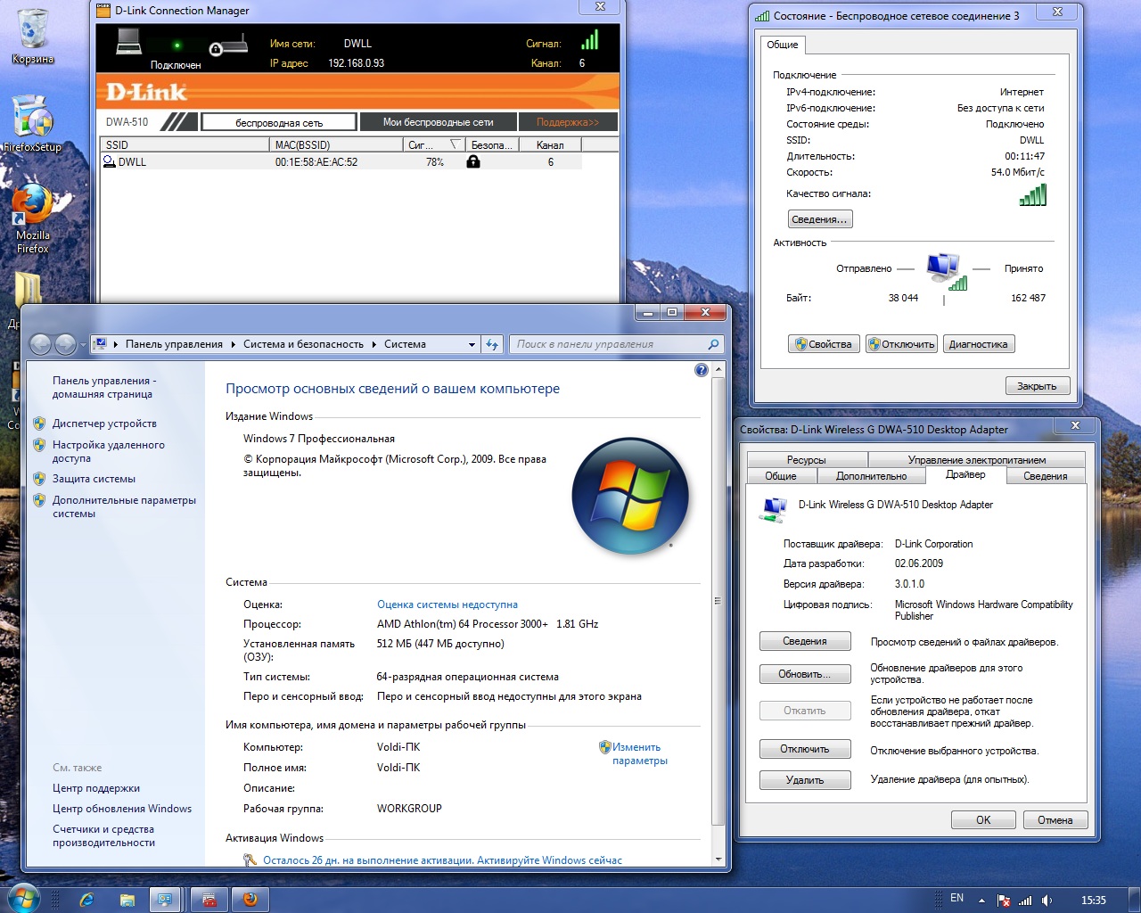

510я на Вин 7 ставится и корректно работает (если адаптер рабочий)
Драйвера отсюда:
ftp://ftp.dlink.ru/pub/Wireless/DWA-510/Drivers/Win7/
DWA-510.jpg [ 375.62 KiB | Просмотров: 17743 ]

Спасибо Вам дорогой Вы нашь Уважаемый D-Link.
А еще скриншрт экрана свойств адаптера и какие там службы активны и не активны и тп можете выложить пожалуйста.
И я Вас правильно понимаю, что устанавливается связь компьютер-компьютер А-Hoc и при этом скорость 54 мбит сек и работает раздача интернета на ноубук с этой скоростью?
