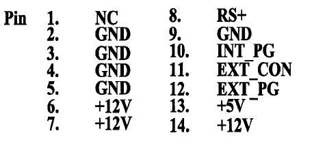

СообщениеДобавлено: Сб дек 06, 2008 18:15
Зарегистрирован: Пт май 13, 2005 15:49
Сообщений: 20616
Откуда: D-Link, Moscow
Правильно определили.
Вот ещё раз распиновки RPS.
DGS-36XX/DGS-34XX:
DES-35XX:
a.1,7,8,13,14===>GND
b.2==>N.C.
c.3,4,5,6==>+12V
d.9==>POWER GOOD
e.10==>POWER-PRES
f.11==>STATUS-1
g.12==>STATUS-2
DXS-33XX/DGS-33XX:
DGS-33XX_RPS.jpg [ 16.81 KiB | Просмотров: 9538 ]
DGS-36XX_DGS-34XX_RPS.doc [39.5 KiB]
